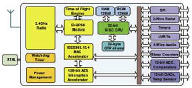

图1 JN5148-001方框图

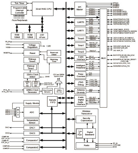

图2 JN5148-001详细功能框图

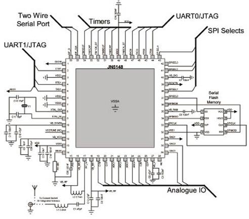

图3 JN5148-001采用印刷天线参考模块电路图

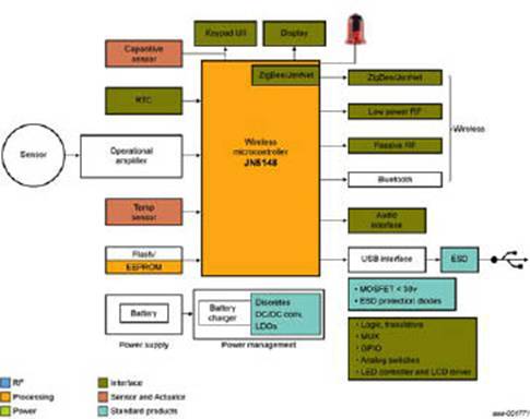

图4 采用JN5148手持医疗保健设备框图

低成本手持医疗保健设备
便携式医疗设备可用于监测生命体征,重新启动心脏,以及病人入院前的体内超声检查。NXP公司(恩智浦)的目标是,开发易于使用,可互操作的家用医疗保健设备,并提供诊断价值,使保险能够覆盖成本。这样,就消除了去医院,或住院的麻烦,并降低了医护成本。
手持医疗保健设备特性:简单易用;高度可靠和安全的操作;方便,安全的连接;低功耗运行(即电池寿命长);支持广泛的电压范围(尤其是低电压);测量精度高;外形尺寸小;开发成本低。
