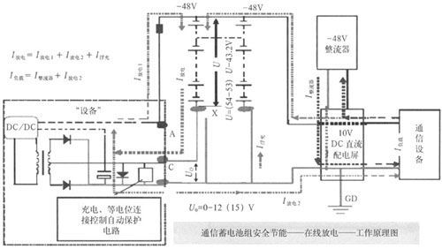

全在线放电技术指被测电池组通过串接电池组全在线放电测试设备提升在线供电电压,以自动稳流或恒功率控制输出,使被测电池组对在线负载设备进行供电,实现被测电池组恒电流放电测试或恒功率放电测试,达到安全节能维护效果。
系统技术原理图如图1所示。
图1 蓄电池全在线放电设备工作原理图

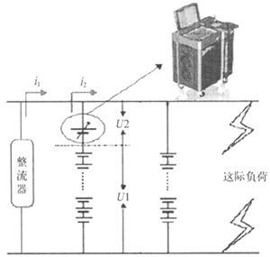

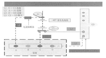

放电技术原理如图2所示。被测电池组的全在线放电原理分析:如图2所示,在被测电池组的正极串联电池组全在线放电设备,使被测组电池所在支路的电压略高出整流器输出或另一组电池的电压,这样就能使该组电池对实际负荷进行放电,在其放电过程被测电池组电压随着放电时间的变化(延长)而变化(逐渐下降),通过全在线放电设备进行自动电压补偿调整,保证被测电池组始终保持恒定的电流或恒定的功率进行放电,当电池组放电终止电压、容量、时间和单体电压达到我们预期所设置的放电门限值时,完成放电测试。实现该电池组在线放电测试目的和预期维护效果。全在线放电工作原理,如图3所示。

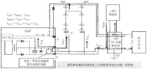

2.1 在线放电结束后,自动完成在线充电恢复等电位连接
被测电池组放电测试结束后,电池组全在线放电设备自动进入充电程序,引导在线开关电源的整流输出,经过全在线放电测试设备的充电、等电位控制保护电路自动对被测放电的电池组进行限流充电,自动完成在线等电位连接,根据全在线放电测试设备系统提示操作要求,恢复系统的正常连接后,全在线放电测试设备退出服务,完成结束蓄电池组全在线放电、充电恢复等电位正常连接全过程。另一组电池以同样的方式进行在线放电容量测试。如图4所示。

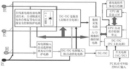

为确保电池放电测试的安全性,电池组全在线放电设备在串联接入电池组正极时要求以无缝连接方式,如图5所示。
图5 在线放电容量测试接线图
电池组在线放电测试无缝连接操作,“设备”接入应遵守“先接三,后拆一”,即为先接电源线L1、L2、L3,后拆原电源连接线L5;“设备”成测试退出服务,应遵守“先接一,后拆三”的原则,即为先接原电源连接线L5,后拆电源线L1、L2、L3。
