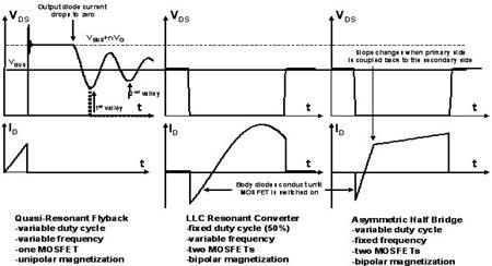

图1所示为采用三种不同拓扑 (准谐振反激式拓扑、LLC谐振拓扑和使用软开关技术的非对称半桥拓扑) 的开关的电压和电流波形。
图1:准谐振、LLC和非对称半桥拓扑的比较
输出二极管电流降至零
当初级端耦合回次级端时的斜坡变化
体二极管导通,直到MOSFET导通
这三种拓扑采用了不同的技术来降低MOSFET的开通损耗,导通损耗的计算公式如下:
在这一公式中,ID 为刚导通后的漏电流, VDS 为开关上的电压, COSSeff 为等效输出电容值(包括杂散电容效应),tON 为导通时间,fSW 为开关频率。.
如图1所示,准谐振拓扑中的 MOSFET 在刚导通时漏极电流为零,因为这种转换器工作在不连续传导模式下,故开关损耗由导通时的电压和开关频率决定。准谐振转换器在漏电压最小时导通,从而降低开关损耗。这意味着开关频率不恒定:在负载较轻时,第一个最小漏电压来得比较早。以往的设计总是在第一个最小值时导通,轻负载下的效率随开关频率的增加而降低,抵消了导通电压较低的优点。在飞兆半导体的e-Series? 准谐振电源开关中,控制器只需等待最短时间 (从而设置频率上限),然后在下一个最小值时导通 MOSFET。
其它拓扑都采用零电压开关技术。在这种情况下,上面公式里的电压VDS将从一般约400V的总线电压降至1V左右,这有效地消除了导通开关损耗。通过让电流反向经体二极管流过MOSFET,再导通MOSFET,可实现零电压开关。二极管的压降一般约为1V。
谐振转换器通过产生滞后于电压波形相位的正弦电流波形来实现零电压开关,而这需要在谐振网络上加载方波电压,该电压的基频分量促使正弦电流流动 (更高阶分量一般可忽略)。通过谐振,电流滞后于电压,从而实现零电压开关。谐振网络的输出通过整流提供DC输出电压,最常见的谐振网络由一个带特殊磁化电感的变压器、一个额外的电感和一个电容构成,故名曰LLC。
非对称半桥转换器则是通过软开关技术来实现零电压开关。这里,桥产生的电压为矩形波,占空比远低于50%。在把这个电压加载到变压器上之前,需要一个耦合电容来消除其中的DC分量,而该电容还作为额外的能量存储单元。当两个MOSFET都被关断时,变压器的漏电感中的能量促使半桥的电压极性反转。这种电压摆幅最终被突然出现初级电流的相关MOSFET体二极管钳制。

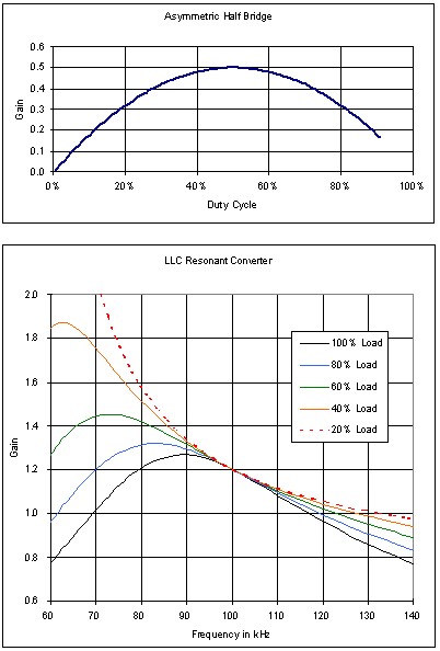

系统设计会受到四个因素所影响:分别是输入电压范围、输出电压、是否易于实现同步整流,以及漏电感的实现。
图2比较了两种拓扑的增益曲线。为便于说明,我们假设需要支持的输入电压为110V 和 220V。对于非对称半桥拓扑,这不是问题。在我们设定的工作条件下,220V 和110V 时其增益分别为0.2和0.4 。在220V时,效率较低,因为磁化DC电流随占空比减小而增大。对于LLC谐振转换器来说,最大增益为1.2,要注意的是满负载曲线非常接近谐振。0.6的增益将导致频率极高,系统性能很差。总言之,LLC 转换器不适合于较宽的工作范围。通过对漏电感进行外部调节,LLC 转换器可以用于欧洲的输入范围,但代价是磁化电流较大;若采用了PFC前端,它的工作最佳。而非对称半桥结构在输入端带有PFC级,因此电路可工作在很宽的输入电压范围上。
图2:非对称半桥和LLC转换器的增益曲线
对于24V以上的输出电压,我们建议采用LLC谐振转换器。高的输出二极管电压会致使非对称半桥转换器效率降低,因为额定电压较高的二极管,其正向压降也较高。在24V以下,非对称半桥转换器则是很好的选择。因为这时LLC转换器的输出电容纹波电流要大得多,其随输出电压降低而变大,从而增加解决方案的成本和尺寸。

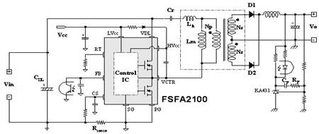

图3显示了非对称半桥转换器的电路示意图。该图非常类似于LLC谐振转换器,只有一点不同:LLC谐振转换器不需要输出电感,以及非对称半桥控制器需要设置频率而非PWM控制。
图3:基于FSFA2100的非对称半桥转换器
