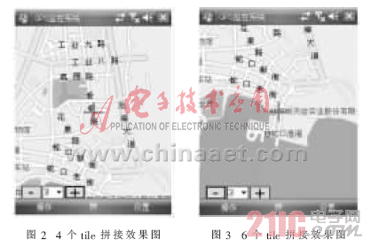

本系统采用的Windows Mobile Pocket PC的窗体客户区宽度和高度分别为240像素和268像素,每个tile为256×256像素,这样客户区就需要4个或6个tile拼接而成,如图2和图3所示。

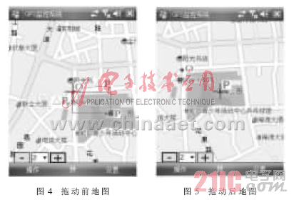

地图移动相当于改变地图的中心坐标。本系统实现地图拖动的方法为:当在触摸屏上点击地图某一点时,将地图的中心坐标移到点击处。如图4所示,设点O为窗口客户区中心,点P为点击处,计算点P与点O的水平和垂直像素距离△Px和△Py,然后将地图中心分别沿水平方向和垂直方向移动△Px和△Py像素,即可实现地图的拖动功能,拖动后地图如图5所示。

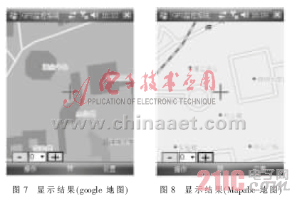

按图6所示设置,点击"开始"按钮,PPC端监控中心发送监控命令,监控对象收到位置查询命令后,就按监控命令向监控中心报告自己的位置。PPC端监控中心收到监控对象发来的位置信息后即在地图上显示出来。图7为目标位于深圳大学办公楼前测试的结果,图中地图为Google地图,点击"设置"菜单,然后选择"使用Mapabc地图"切换到Mapabc地图,如图8所示。PPC端监控中心构造监控命令短消息如下:
