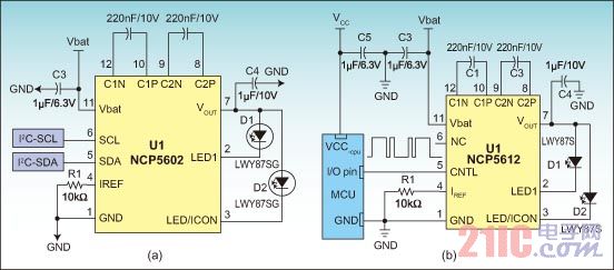

渐进式亮度变化与情境式照明渐进式亮度变化主要应用在可携式设备启动或关机时以创造剧场式的照明效果,在启动时,背光电流会依照预先设定的时间间隔以步阶方式逐步放大到20mA,同样地,在关机时则采用相反的动作逐步降低,透过微处理器的帮助,可利用将具备不同频率的PWM讯号送到LED驱动电路的启动接脚来实现这种效果,以特定时间间隔将LED电流用多重步阶的方式加大或降低,不过这个方法却有耗费即时处理器资源的缺点,因此在如NCP5602与NCP5612等LED驱动晶片产品上就将这个功能内建在晶片中(图1)。
图1:典型的2颗LED式充电泵驱动器应用
这些驱动晶片需要两个飞驰电容、输出与输入电容以及一个用来控制最高输出电流的电阻(R1),渐进式亮度变化控制指令则由处理器透过I2C连接埠或输出入接脚送到驱动晶片,指令本身应该包含起始与最终电流大小以及亮度变化的时间间隔。

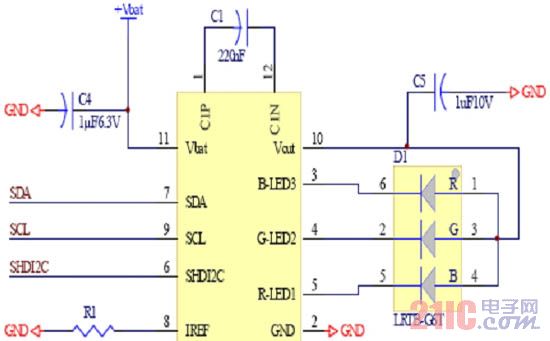

当应用在RGB LED上时,这样的功能就能用来产生情境式的照明效果,藉由每个RGB LED各自拥有的32个明暗步阶,像NCP5623这类的LED驱动晶片就可达到32,768种色彩变化,透过这种明暗步阶以及内建的对数演算法,可创造出对眼睛来说相当平顺且线性化的色彩变化,RGBLED驱动电路包含用来调整3颗LED输出电流的独立控制PWM电流源,以产生所需的色彩输出(见图2)。
图2:具备I2C控制介面的典型RGB LED驱动晶片应用
由于每个电流输出的时序与电流大小都可以独立控制调整,因此能使用白光或带有色彩的LED来表现不同发光模式得到装饰或指示用途的输出,部分具备音讯输入的电路还能让彩色LED搭配内部MP3或和弦铃声的不同频带同步动作。

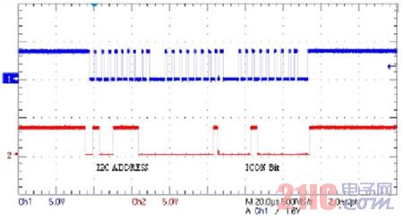

由处理器送到驱动晶片资料位元组中的B5代表了ICON模式的状态,当B5为LOW时,表示使用的是正常背光模式,每个LED的电流可以在0mA到最大30mA间调整,当B5为HIGH时,就会启动ICON模式,且只会将450μA的电流送到所连接两颗LED之一,在这个元件中ICON模式的电流值为固定值,但在类似元件NCP5612上,这个电流则可透过单线式通讯协议来控制,图3显示了通过I2C通讯协议中SCL与SDA连接线的ICON控制程序。

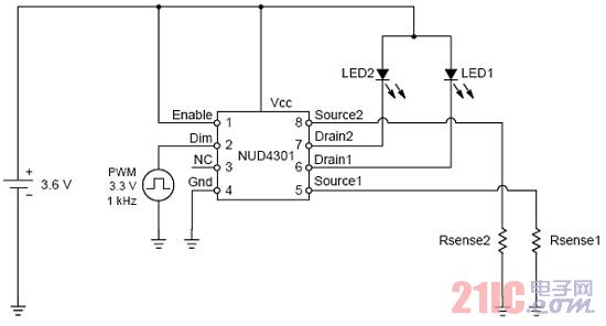

线性稳压器/电流源方案在使用具备约3.3V较低前向电压的丛集式LED时,可选择线性稳压器来提供驱动电流。与切换式转换器比较,线性稳压器具备较低成本及较低的电磁干扰,因为线性稳压器只需在驱动晶片的周边加入几颗电阻,同时无需使用切换式元件,但这类解决方案的缺点是较窄的有效电池电压运作范围,图4显示了使用NUD4301低压降线性稳压器做为两颗LED驱动电路的情况,依标准0.2V压降以及3.3V的LED前向电压考虑,稳压器将在电池电压低于3.5V时离开稳压模式并进入饱和模式,这将造成稳压器输出电流大幅下滑同时LED亮度开始变暗,不过如果最低电池电压是在可接受的范围,那么线性稳压器还是小型LCD面板最具成本效益的背光解决方案。

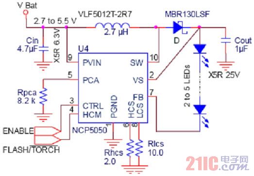

单颗高功率闪光灯驱动电路升压式转换器是支援高功率LED中最高达4.9V前向电压的必备条件,但就算是相同的LED晶片,前向电压在不同条件下也会有所不同,当LED温度上升时,前向电压可能会滑落到低于输入电池电压,因此就需要降压式转换器,技术上来说,升降压转换器是推动单颗高功率LED的最佳方案,不过这类驱动晶片通常成本较高,同时也需搭配会提高成本与体积的外部电感。升降压转换器的优点则在于较高的整体效率,主要原因是完全使用了电池的能量,同时能够提供超过1A甚至更高的超高输出电流,新推出的高电流充电泵驱动电路是升降压转换器的一种低成本替代方案,不过充电泵转换器的输出电流最高大约在700mA,主要还是受到较低效率以及能够由电池所提取的最大电流限制。

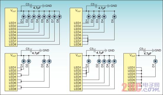

整合型照明管理晶片具备背光与闪光功能,部分甚至还具备RGB与其他影音功能的整合型照明管理晶片(LMIC)目前已出现在市场上,它包含了可能采用充电泵或电感式设计的升压转换器,每个输出则由可调式电流源提供,这种方案在掀盖式或滑盖式手机中特别有用,原因是它免除了由电源管理单元拉到电话另一面所需的长路径。NCP5608是一个可以提供整体高达500mA电流,配备8个输出的整合型充电泵驱动晶片,它的输出电流可以由处理器透过I2C连接埠来加以调整,同时也能够组成不同的LED组态来满足各种平台的需求,请参考图5。
