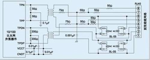

如图2所示,RJ-45数据线保护主要应用了安森美公司的低电容瞬态电压抑制二极管--SL05,工作电压是5V。实际上该公司有一系列的SLXX产品,产品从SL05到SL24,工作电压覆盖5V、12V、15V、24V。符合IEC 61000-4-2(ESD)15kV(空气)8kV(接触)/IEC 61000-4-4(EFT)40A(5/50ns)/IEC 61000-4-5(Lightning)12A(8/20us)标准,除了用在LAN/WAN设备上,还适合用于高速数据线保护,移动电话和USB端口的保护。

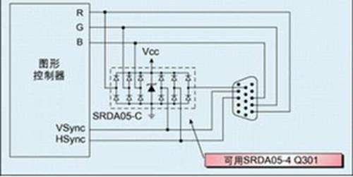

目前视频常见的输出端口设计有D-SUB(如图3)、DVI(28线)、SCART(19线)和D-TERMINAL(主要日系产品在用)。视频数据线具有高数据传输率,数据传输率高达480Mbps,有的视频数据传输率达到1G以上,因而要选择低电容LCTVS,它通常是将一个低电容二极管与TVS二极管串联,以降低整个线路的电容(可低于3pF),达到高速率回路的要求。ONSEMI半导体公司的SRDA05-4具有良好的低电容特性,能够提供4路ESD保护,而它的后继产品SRDA05-6能够提供多达6路ESD保护。SRDA05-X系列产品适用于所有高速通讯线路的保护。

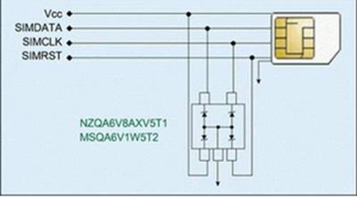

SIM卡数据线路保护一直是各个公司的产品重点,而且专门为此类端口设计的集ESD(TVS)/EMI/RFI防护于一个芯片的器件,充分体现了片式器件的无限集成方案。
在针对不同用途选择器件时,要避免使器件工作在其设计参数极限附近,还应根据被保护回路的特征及可能承受ESD冲击的特征选用反应速度足够快、敏感度足够高的器件,这对于有效发挥保护器件的作用十分关键,另外集成了其它功能的器件也应当首先考虑。

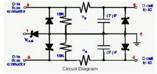

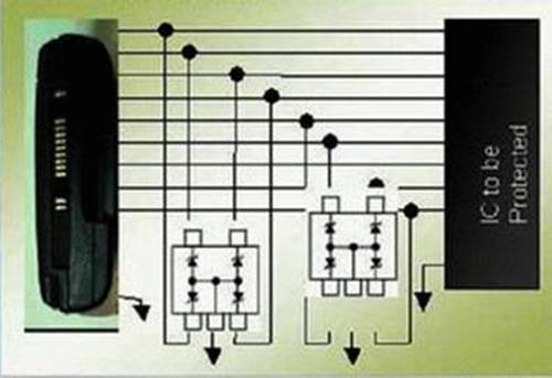

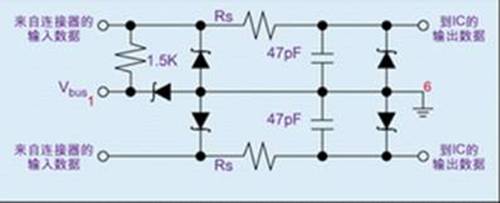

一般USB的ESD保护分上行(图5)和下行(图6)两种情况。针对USB 1.1的ESD保护下行主要采用了NUF2101,上行ESD保护采用STF202或者NUF2221W1T2。这些产品即能满足USB线路终端的ESD保护,还具有良好的滤波功能。
