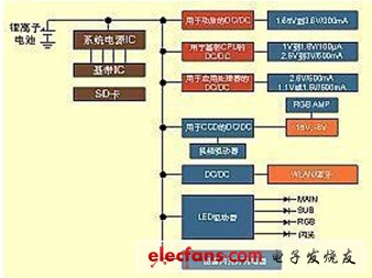

      3G手机不仅可以浏览网页、发送电子邮件、拍摄数码相片,甚至能播放视频流。手机制造商正面临越来越大的压力,因为他们必须把这些功能集成进不断缩小的体积内,同时要让手机维持较长的工作时间。
                                                 图1
       从图1可以看出,不断增多的功能促使手机需要更多不同功率水平的低电压输出电平。一个例子是用于图像处理的应用处理器,它在视频捕获期间需要高达360mw的功率。在满负荷运行时,手机内部系统的负载所需的峰值功率通常将超过4W。这么高的功率会很快耗尽电池的能量。影响电池运行时间的另一重要因素是电源效率和系统电源管理。

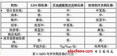

       对于可满足手机内部电源转换需求的不同电压稳压器,我们必须认真考虑它们的优缺点(见表1)。目前有三种选择:线性LDO稳压器、无电感型开关稳压器(亦称为充电泵)以及传统的开关稳压器(基于电感器) 。
        线性LDO稳压器被认为是最简单的方案,它只能将输入电压转换到更低的电压。它最显著的缺点是热量管理,因为它的转换效率接近于输出电压与输入电压的比值。例如,一个LDO的输入端是标称为3.6V的单单元锂离子电池,它在输出电流为200mA时提供1.8V的输出电压,以驱动图像处理器。那么,它的转换效率只有50%,因此它会在手机内部产生热点,同时会缩短电池使用时间。
       开关稳压器可避开所有线性稳压器的效率缺点。通过使用低阻抗开关和磁存储组件,开关稳压器的效率能达到96%,从而显著减少转换过程的功率损耗。由于工作在非常高的开关频率(大于2MHz),这可以减小外部电感和电容的尺寸。开关稳压器的缺点比较少,而且能够通过良好的设计技术加以克服。
        介于线性稳压器与传统开关稳压器之间的是充电泵。在充电泵中,外部储能元件是电容而不是电感。由于没有电感,它可以减轻潜在的电磁干扰问题,以免影响敏感的RF接收器或蓝牙芯片组。充电泵的缺点是有限的输入输出电压比以及有限的输出电流能力。

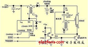

       一种可满足以上所有技术及性能要求的完整闪光灯电路。通过利用LT3468-1(一款采用SOT-23封装的闪光电容器充电器),该解决方案可提供适合3G手机的紧凑外形。
图2
     图2左上方是电容器充电电路。一个肖特基二极管(D2)用来安全箝位T1引起的反向瞬态电压。升压变压器T2用来产生高电压触发脉冲。假设C1被完全充电,那么当Q1~Q2使Q3导通时,C2将电流储存进T2主端。然后,T2副端将高压触发脉冲提供给闪光灯,使其电离并导电。C1通过闪光灯放电,从而实现发光。整个电路占位面积小于400mm2且高度不超过6mm (包括闪光灯在内)。

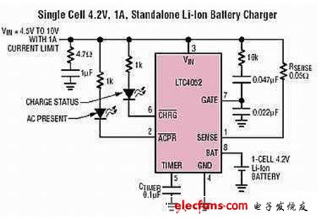

方案二 :带过流保护功能的LTC4052脉冲充电器
      LTC4052是一款全集成的脉冲充电器,用于单节4.2V锂离子/锂聚合物电池。当输入电压为5.25V并以0.8A电流进行快速充电时,LTC4052的功耗大约为280mW,而线性充电器解决方案的功耗则高达1.8W。与采用电感来获得高效率和低散热的开关充电器不同,LTC4052采用无电感设计。利用LTC4052设计的700mA至2A锂离子/锂聚合物电池充电器电路仅占70mm2 的面积 ,且高度低于1.7mm。通过将功耗减至最低水平,LTC4052可放宽终端设备对热设计的要求,允许采用更小的封装、更小的散热气流以及更小的PCB面积,而且能消除热点,从而无需使用散热片或风扇.
图3
LTC4052需要一个电流受限的墙上适配器,以控制充电电流的大小。它还需配备过流保护电路,以便在意外使用较高电流或墙上适配器发生故障时能提供保护。LTC4052是一款全集成的脉冲充电器,无需使用外部MOSFET或阻流二极管 (见图3)。这款独立的充电器IC具有C/10检测、充电状态指示、充电结束定时器、墙上适配器检测及过流保护等功能。LTC4052的输入电源可以是4.5V到12V,并具有1%的飘移电压精度。
