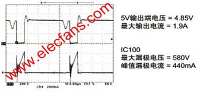

  待机开关电源应当采用直接连接至主电源输入(在继电器前面)的专用二极管供电。由于待机模式下的功率受到限制,单相整流就足够了,由PFC输出“转移而来的电能(take over)” 利用400V电压为待机开关电源供电,该400V电压源自工作模式下PFC,能够在5V待机输出端提供高达7.5W的功率(1.5A电流)。
  图2 提供400V PFC输出电压和最大输出电流时的导通(ON)模式

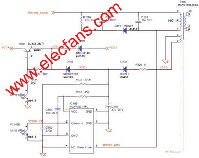

  待机开关电源初级端
  由于嵌入了启动稳压器,待机开关稳压器IC100能够在主电源电压范围内短时间启动(90Vac电压时,启动时间短于20ms)。此IC采用磁滞模式工作,内部限制最大恒定初级电流,提供稳压功能,并以可变周期调节转换的能量。为了在待机模式下提极低输出能耗,该控制器采用极低频率工作,使每个周期保持同样的最大电流,大幅减小开关损耗,从而为低能耗/ECO模式提供高能效(在90Vac电压下,空载时的71Hz跳周期模式频率上升至322Hz,从而提供8mA/40mW的输出)。
  待机开关电源次级端
  该电源设计提供单5V待机电源,在导通模式下具有最高1.5A电流。TLV431(即分流稳压器IC101)用于稳压,降低ECO模式的电流消耗(因为极化需要更低的电流),并为5V电源提供更大的电压裕量。

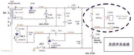

  功能型关闭开关
  该开关可以比总电源开关小很多,仅要求10V电压和2A的直流电流。开关被连接在次级端,不需要与电视机壳的金属部件有任何隔离,且在电压低于10V时不存在任何着火风险。
整个方案满足了安全性要求,不允许电视机在开关没有动作的前提下就切换至导通/工作模式,并在任何安全测试(短路或任何电器部件开路)中都能确保主电源端的能耗低于15W。
  在没有输出负载时待机电源仍将保持工作,采用230Vac供电时,主电源端的能耗小于25mW。该方案采用更低成本实现了更高的性能,并且避免了可能的安全问题,为电源总开关提供了极佳的备选方案。

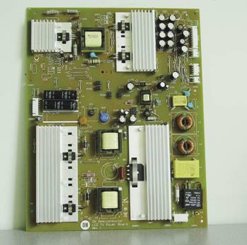

  图4 安森美半导体最新电视电源GreenPoint参考设计中的ECO待机电源
  结论
  针对电视应用,现在可以采用能耗低于90mW、提供完整待机功能及符合所有规范要求的ECO待机模式。尽管这种模式要求专用额外的待机开关电源,但它无需复杂设计就具备大功率的转换器功能,能够提供很高的待机模式性能(对能效和安全性至关重要的额外开关)。尤为重要的是,这种方案由于具备极佳的“空载”性能,能以经济的“关闭”模式进一步降低能耗,还有助于提升可靠性,避免传统高压总电源开关方案附带的安全风险。
