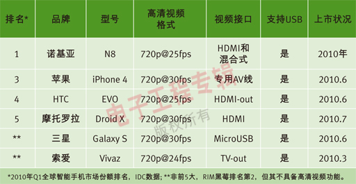

当前的手机视频输出接口的发展跟不上手机高清视频的传输需求。USB数据传输速度足以传输照片,但连接到高清电视、显示器和其他显示设备的高清视频则需要实时的流传输。与此同时,当前的高清视频手机不是配备标清的模拟视频输出就是采用高清电视所用的高清视频标准,这些都没有专门针对移动手机进行过优化(见表1)。
                                                     表1:各手机厂商的高清视频整合。

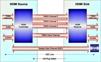

In-Stat曾预测,在2010年,市面上支持HDMI的设备超过十亿。这些设备包括HDTV、投影机以及诸如媒体播放器和手机等手持设备。HDMI(图1下)采用3个TMDS(最小化传输差分信号) 数据通道和一个单独的时钟通道来传输未压缩的视听信号,最快可达10.2 Gbps (3.4 Gbps每通道)。在这样的带宽下,HDMI支持超过1080p数据流从而兴起了数字三维体验。
                                          图1:HDMI结构框图
