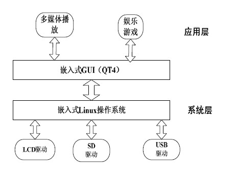

本系统的实现包括两个方面,一是底层系统的搭建。本系统是在通用的嵌入式Linux 操作系统上进行适当的裁剪,使其符合系统的硬件平台,并且初始化开发底层的驱动,实现了对系统的控制以及数据的存储和传输。二是应用层的实现。
系统的底层包括文件系统的搭建以及各种接口部件的驱动程序,这些驱动程序通过嵌入式Linux 操作系统进行调用,然后完成应用的功能,为上层的接口层和应用层提供服务[5].
中间的嵌入式GUI 为接口层,采用QT4 作为用户GUI 的界面库。QT4 是基于服务器-客户端的一种用户界面中间件,提供了丰富的功能控件和精美的界面设计功能,可以便捷的设计出所需要的各种功能模块。
系统的最上层就是直接面向用户的应用层。该层采用QT4 设计,向用户提供了精美的用户界面,用户可以通过触摸屏方便的调用相关功能。系统的软件结构框图如图1 所示:
图1 系统的软件结构框图
应用层的设计是本文主要的开发工作,主要包含以下几种功能模块:

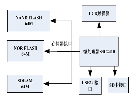

它适用于工业控制、移动通信设备、医疗仪器等多种场合,外扩64MB NAND FLASH 和64M SDRAM,提供USB2.0 接口与计算机进行高速通信;该平台集成了大尺寸LCD 触摸屏,型号:LQ080V3DG01,分辨率:640*480 像素,这也是选择它作为开发平台的重要原因。系统硬件结构框图如图2 所示。

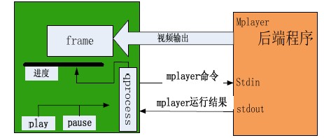

对于音频和视频的播放,本系统使用QT 设计一个前端播放、控制界面,并使用Mplayer 作为后端程序,能播放mp3、ogg、ogm、wma、wav、asf、au、avi、mpeg、mpg、mv1、mov、wmv、pls、m3u、mp4、 m4a 等音频和视频格式。播放器模块的结构图如图3 所示,播放器使用Mplayer 作为后端程序(红色部分),使用QT4开发前端程序(绿色部分)。

3.1.2 前端程序的设计与播放器的实现
主界面窗口有一个显示屏和一些控制按钮,包括播放、暂停、下一首、上一首、音量调整以及播放进度条。文件操作窗口可以使用户选择要播放的文件。
播放列表用来播放用户加载的多媒体文件。
MPlayer 默认全屏播放,但在GUI 中一般都是指定区域或者控制来播放。这样显得美观,MPlayer 支持在指定的X 窗口播放的功能。用-wid 参数告诉窗口ID即可。例如:mplayer test.mpg -wid 0x00029 #0x0029是XID,而QT 的控件都是从QWidget 继承下来,因此它本身也有wid,这样只要用 QWidget::winID() 取出WID,即可实现在指定窗口播放视频的功能。
本模块是建立一个Qt GUI 程序。然后用一个label控件来播放视屏,用一个进度条显示播放的进度,用按键显播放,暂停,上一首,下一首,停止和添加资源文件。然后用一个Qprocess 在后台执行MPlayer,并把label 的WID 传给它。然后把MPlayer 的输入输出重定向,把原本从标准输入接收命令变成从GUI 的接收命令。

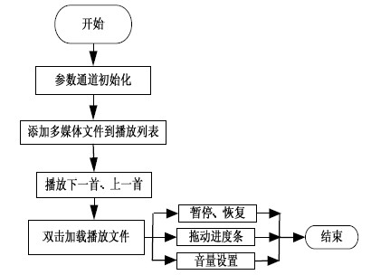

播放器实现的软件流程图如图4 所示:
图4 播放器软件流程图。
通过定义一个QProcess 对象调用已编译好的Mplayer。
QProcess *process = new QProcess();
process->setProcessChannelMode(QProcess::MergedChannels);
Process->start("mplayer –ac –mad xxxxx");
在命令中添加 -slave 和 -quiet 就可以通过命令设置Mplayer 实现相应的功能。Process->start("mplayer–slave –quiet –ac –mad xxxxx")。

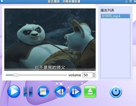

系统最终实现的实验效果图如图5 所示:

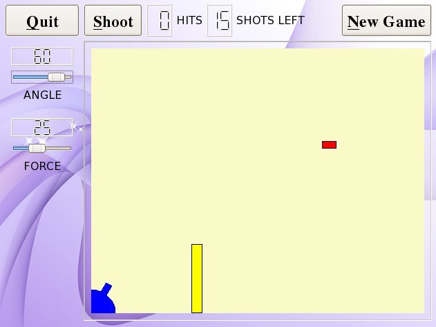

本系统设计了一个打砖块游戏。通过建立一个打砖块的游戏类CannonField,包含角度int angle、力度int force、是否正在射击bool isShooting 等成员,具有设置角度setAngle(int angle)、设置力度setForce(intforce)、射击shoot()、运动轨迹shotRect()、游戏控制newTarget()、 setGameOver()、restartGame()等槽函数,能发出击中hit() 、未击中missed() 、角度变化angleChanged(int newAngle) 力度变化force Changed(int newForce)等信号。
游戏开始时使用随机函数在指定区域内显示一个砖块,点击射击按钮时通过setAngle 和setForce 设置的角度和力度,使用shoot()进行射击,通过发出的击中hit()或未击中missed()信号来作出相应的动作。仿真效果图如图6 所示:
