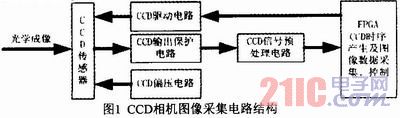

CCD相机图像采集电路结构如图1所示。CCD传感器接收前端光学系统的成像,偏压电路为CCD传感器提供必需的偏置电压,可编程逻辑器件产生的时序脉冲经过驱动电路对CCD进行控制采集,输出保护电路可对CCD进行有效地防护保护,预处理电路对CCD输出的带噪模拟信号进行处理后便于后续电路使用。

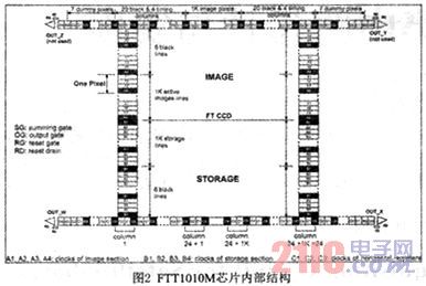

FTT1010M的内部结构如图2所示。
FTT1010M由感光区和存储区构成,感光区和存储区都由1072H×1030V个像素组成。在感光区中,每个像素单元在垂直方向上可以看作是被四相栅极时钟A1、A2、A3、A4覆盖的相互连接的四个MOS电容器共同组成,它们作为感光区帧转移控制时钟。在1024个有效像素行的上面分别分布着6个黑行(Black Lines),黑行其实就是被遮蔽的不参与光积分的像素行;在水平方向上,每行1072个像素中的有效像素(Active Pixels)为1024个,两边分布着2×20个黑像素(Black Pixels)和2×4个过渡像素(Overscan Pixels),黑像素与黑行一样也是被遮蔽的像素单元,这些单元都不参加光积分,没有光电荷包产生,其主要作用是对CCD的输出视频信号进行预处理时起参考黑电平作用。过渡像素单元的作用主要是在有效像素单元与黑像素单元之间起过渡作用。
在存储区中,每个像素单元在垂直方向上可以看作是被四相栅极时钟B1、B2、B3、B4覆盖的相互连接的四个MOS电容器共同组成,它们作为存储区行转移时钟。在存储区水平方向上分布着两个串行输出移位寄存器(Output Register),寄存器内部并没有感光单元,只有用来传输转移感光电荷包的遮蔽的转移单元,每个单元相当于被三相时钟C1、C2、C3覆盖,这些单元都和存储区的像素单元相互衔接对应。其主要作用是将输出放大器连接到水平输出移位寄存器上。

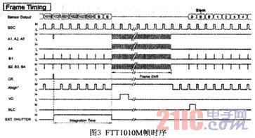

FTT1010M的工作过程可分为两个阶段:感光阶段和转移阶段。在感光阶段,图像传感器感光阵列进行电荷积累,存储区进行向水平移位寄存器的电荷转移和水平移位寄存器向输出放大器的电荷输出;在转移阶段,图像传感器主要完成所积累的电荷由感光阵列向存储区的转移。FTT1010M的帧时序如图3所示。
在感光阶段,感光阵列在外界光源的照射下产生电荷,此阶段帧转移控制信号A1、A2、A3、A4不发生变化,感光区和存储区之间为阻断态,电荷不发生转移;而存储区在此阶段处于行转移状态并将电荷进行输出,行转移的过程分为行正程和行逆程两个阶段。

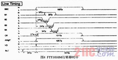

在行逆程阶段,SSC为高电平,存储区内各像素单元的电荷在行转移信号B1、B2、B3、B4的控制下向水平移位寄存器方向下移一行,像素转移信号C1、C2、C3不发生变化,图像传感器无像素电荷输出。FTT1010M行转移时序如图4所示。

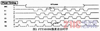

在行正程阶段,SSC为低电平,行转移信号B1、B2、B3、B4不发生变化,水平移位寄存器中的像素电荷在像素转移信号C1、C2、C3的控制下逐次经过输出放大器输出,每输出一行信号后,进行一次行转移。FTT1010M像素读出时序如图5所示

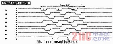

在转移阶段,帧转移控制信号A1、A2、A3、A4与行转移控制信号B1、B2、B3、B4同时作用,交叠变化,将感光区积累的电荷逐行转移到存储区,而在这段时问内像素转移信号C1、C2、C3不起作用,不向外输出电荷。完成整个转移阶段后,又再次进入感光阶段,如此循环往复来保证图像传感器的工作。FTT1010M帧转移时序如图6所示。

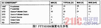

若要使CCD图像传感器芯片正常工作,就需要向CCD提供使其正常工作所需的偏置电压。FTT1010M所需的偏置电压有VNS、VPS、SFD、RD、OG等,它们的参数如图7所示。设计时,作者采用的电压转换方案是使用低纹波的转换芯片搭配转换电路,VNS(24V)由外接28V电压通过DC/DC变换器LT3060得出,SFD由VNS通过电平转换电路得出,VPS、RD与OG由SFD的分压引出。

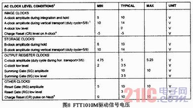

FTT1010M工作时所需的各种脉冲信号的电压如图8所示。

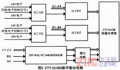

A、B驱动时钟的低位电平为0V,由图8可以看到,在感光阶段,A、B驱动时钟的高位电平为+10V,转移阶段时,A、B驱动时钟的高位电平为+14V。这里我采用EL7156来实现高位电平之间的转换,采用EL7457来实现低位到高位电平的转换。
水平读出时钟C需要的低电平不是0V而是3.5V,高电平为8.5V,而FPGA给出的时钟脉冲是低电平为零,高电平为3.3V的脉冲。因此,需要将FPGA产生的时钟通过驱动芯片SN74ALVC164245DGGR进行驱动,使时钟C的幅值达到5V,然后再通过箝位电路的耦合作用来提高脉冲电平,把脉冲提到需要的幅度。
SG、RG的产生过程与时钟C的产生过程类似,不同的是其幅值要求为10V。
各种驱动脉冲信号的幅度调整电路如图9所示。

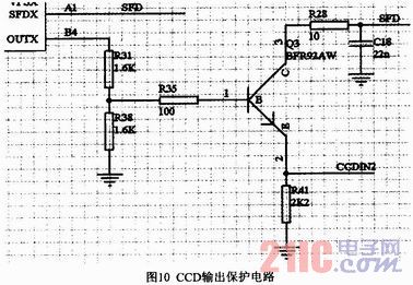

CCD传感器是一种MOS器件,操作不当就很容易受到静电损坏,在电路设计时应在其外围电路加上箝位、限流电路以确保加在CCD上的每一个偏置电压和驱动脉冲受到电流保护,在输入到FTT1010M之前应该通过一个电容来解耦,并且这些解耦电容应该与图像传感器引脚越近越好。FT T1010M的输出端为开源输出,应该在其输出端上接一个电流源做负载,或接一个电阻到地上。在输出上加一个射极跟随的高频三极管,以阻止输出因容性负载而引起的带宽限制。除此以外,射极跟随器加在输出端还可以防止示波器的探头对FTT1010M造成的静电损坏。CCD输出保护电路如图10所示。
