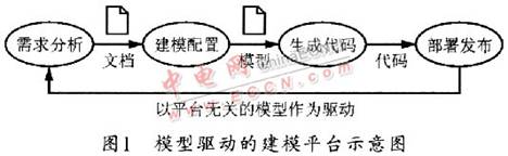

模型驱动就是对企业的业务需求进行分析后,通过友好的图形化用户交互界面将企业的业务需求转化为模型,图1为其建模平台示意图。这样,通过实现各种业务模块(例如:设备管理)系统功能(例如:设备停用)的建模配置,系统就可将其自动转化为机器可读和高度抽象的平台无关模型,这些模型独立于实现技术和语言,并以标准化的XML方式储存。系统可根据模型生成基于SOA的运行代码,并可通过发布解决方案的方式来将建立好的业务模型集成到系统运行平台之中,最后在系统运行平台上运行。建模平台可支持使用过程中动态调整流程、动态配置业务和展示信息,可实现软件的配置与信息管理的一体化应用。当业务发生变化后,也可以在系统中修改原有的业务模型并重新发布。其方便地改变特点,可以真正实现快速满足客户业务变化的需要。

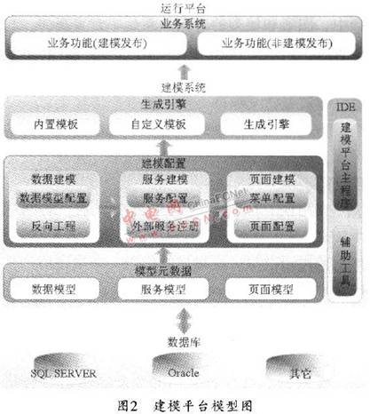

建模平台的设计主要分为三部分:数据模型、后台服务和前台页面,图2所示为建模平台的模型图。
数据模型的元素包括表模型和视图模型,是对业务功能单元的底层功能的封装,它针对数据库表和视图映射对象,包括常用的增删改查等基本操作和属性。元素的建立可以通过图形化的方式配置数据库表和视图,并调用数据库生成模板生成到数据库,也可以从数据库中添加已存在的表和视图。数据模型文件的存储格式为XML文件格式。数据模型配置完成后,即可根据当前生成引擎创建数据模型对应运行代码文件,即读取表或视图模型对应的模板,并根据数据模型配置文件中的配置信息替换模板相应信息,等生成的代码准备好后,可对其进行编译,编译成功,则可在指定位置生成相应的动态链接库。
后台服务包括服务方法及方法内容的配置,是对业务功能所要执行的一系列活动的封装,就是根据业务逻辑来组合数据模型元素的操作,即配置各相关数据模型元素操作的执行顺序及关联关系,创建业务功能服务及方法。由于通过模型驱动可提供业务敏捷性,故能灵活地适应不断变化的业务,一旦需要,就可以对现有服务进行必要的更改,从而达到业务驱动服务的目的。后台服务文件的存储格式为XML文件格式。后台服务配置完成后,即可根据当前生成引擎创建服务所对应的运行代码文件。
前台页面是业务系统的展现层,具体体现为与最终用户交互的界面。创建前台功能页面,可通过向导的方式完成对页面信息的配置。前台页面部分有三种预制页面布局模板,分别为单表结构、上下主从结构和左树右表主从结构。用户操作时,系统将调用后台服务来完成业务功能。
