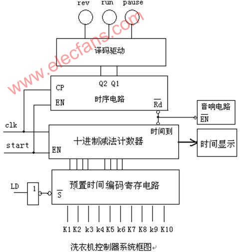

设计一个洗衣机洗涤程序控制器,控制洗衣机的电机作如下规律运转:
用两位数码管预置洗涤时间(分钟数),洗涤过程在送入预置时间后开始运转,洗涤中按倒计时方式对洗涤过程作计时显示,用LED表示电机的正、反转,如果定时时间到,则停机并发出音响信号。
设计提示
洗涤预置时间编码模块
减法计数显示
时序电路
译码驱动模块
