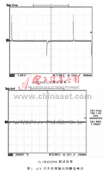

使用示波器观察音/视频开关电源状态改变时STB的音频输出瞬态信号。对两款SCARTA/V开关(ST的STV6412A和Maxim的MAX9598)的音频输出进行了测量。按照STV6412A数据手册的建议,在音频输出端放置1μF的交流耦合电容;MAX9598的音频输出采用直流耦合,两款器件输入均置于静音状态(接地)。
图1给出了两款A/V开关音频输出的瞬态响应,器件周期性地进入和退出关断模式。根据放大器的设计和内部结构,可能还需要在音频电源打开、关闭时,对瞬态响应进行监测。
从图1(a)可以看出,无论是在供电状态改变时,还是器件本身的状态改变时,器件都会产生很大的瞬态噪声。对于MAX9598(图1(b)),瞬态噪声的主要来源是输出端的直流失调漂移。这个漂移只有几个毫伏,因此,瞬变幅度保持在示波器的噪底以内。出于这一考虑,需要寻求一种更加准确的测量方法。

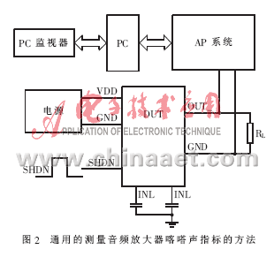

为了达到这一目的,Maxim的音频组制定了一个通用的方法来测量不同音频放大器的喀嗒声指标(图2),采用AudioPrecision(AP)的系统1和系统2音频分析仪进行测量。对前面讨论过的STV6412A和MAX9598电源进行测试,测试时将输入端置于静音状态,输出端连接到AP。

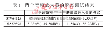

AP设置为记录被连续监测输出的峰值电压,利用该装置测试得到了交流耦合的STV6412A在进入待机模式和退出待机模式进入运行模式时的最大瞬态电压,分别为244.1mV和-12.247dBV。利用该装置还测试了MAX9598的最大输出瞬态电压,器件测试条件分别为进入和退出待机模式的瞬态情况,电源通、断条件下的瞬态情况。表1归纳了这些测量的最大值,并对STV6412A与MAX9598的瞬态噪声进行了比较。
从表1可以看出,直流耦合输出能够大大抑制喀嗒声。另外,STV6412A输出端要求使用的交流耦合电容是1μF。由于这样的电容值会阻止音频信号的低频成分,大多数厂商要求机顶盒A/V开关使用的电容不应低于10μF。而耦合电容较大时可能会产生更大的电压变化,造成更大的喀嗒声。
