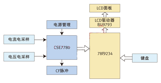

本设计由计量模块、显示模块和控制模块三部分组成(见图1),本文将对关键的计量模块设计进行重点讲述。
图1:基于CSE7780智能插座系统框图

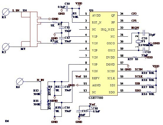

如图2所示,本系统计量包括电流、电压采样两部分。
(1)电流信号采样
电流采样电路中,电流流经锰铜分流器时会在计量芯片的电流采样通道上产生一个压降,不同的电流信号在分流器上形成的压降不同,计量芯片通过采集在分流器上形成的电压信号,从而实现了对电流信号的采集。
(2)电压信采样
电压采样通常是采集的是零线上的信号,由于电压信号较大,本系统设计直接通过电阻网络降压的方式实现对电压信号的采样。
图2:基于CSE7780智能插座的计量电路

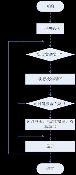

图4:基于CSE7780的智能节能插座系统主程序流程图
