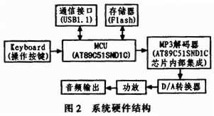

该设计方案可以方便地将外部的MP3格式的音乐文件传输到本系统的存储器Flash中。由图2硬件连接框图可以看出本系统的具体硬件设计主要包括:1)主芯片AT89C51SND1C和存储器K9F1208之间的连接设计,包括片选信号,读写信号以及AD信号的连接;2)主芯片和USB接口的连接设计,此部分主要用于MP3文件的传输和固件下载;3)主芯片和按键以及LCD之间的设计连接,用户通过显示屏幕获取播放器的进程信息,通过按键来对音乐进行选择和控制;4)主芯片和D/A转换器之间,这一系统将该系统解码后的数字信号转换为人耳能识别的模拟信号,这一部分主要包括时钟信号、数据信号以及反馈信号的连接;5)电源转换部分,本系统内部使用的电源一般为3.3 V,而USB接口以及电池的电源都需要DC-DC部分来进行转换,从而为系统提供所需的3.3 V电源;6)播放系统和存储系统的切换电路设计。

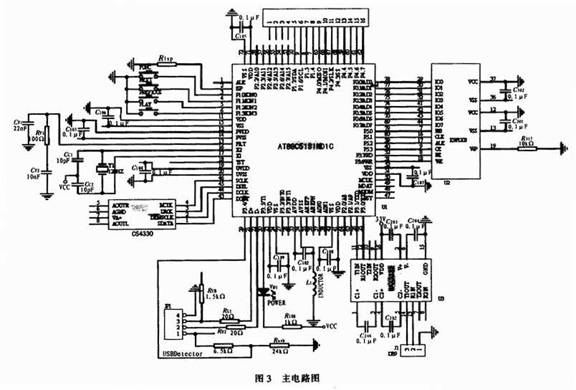

AT89C51SND1C内嵌了USB1.1控制器,这样便于与外部PC机的连接。AT89C51SND1C有特定的引脚来检验USB接口是否接入USB主机设备,当电平由低变高,表示已接入USB主机,系统进入U盘功能。该控制器支持全速数据传输,所需的48 MHz的参考时钟是由PLL锁相环提供给控制器的。控制器内部通过数字锁相环DPLL生成控制器内部所需的12 MHz的时钟。如图3所示,USB接口电路中除了根据USB协议的要求,要在D+、D-上串联20 Ω电阻,并在D+上接一个1.5 KΩ的上拉电阻,还增加了一个USB插入的检测电路以及USB工作指示灯。USB插入检测电路由一个电阻分压组成。当USB插入PC上的USB接口时,USB_Insert信号会输出高电平到P3.4,此引脚检测到此信号后,便会执行U盘功能;否则,程序运行时会执行MP3功能。P3.5输入低电平时,VD1会点亮,这个二极管用于表示USB的数据交换状态,当USB的端点有数据交换时,此灯会闪烁。

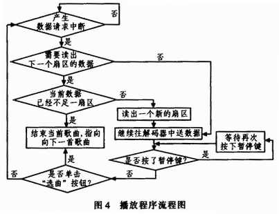

MP3播放程序设计要与键盘配合起来使用。在主程序中,如果已经处于播放状态,则调用Play MP3程序播放歌曲,直至播放到最后一首。在Play MP3程序里面,MP3解码器一旦开始工作以后,就会一直向CPU请求数据,直至歌曲结束。如果用户想切换歌曲,则可直接按暂停键,这样此程序函数将会提前结束,进入下一首歌曲的播放。其播放流程如图4所示。
