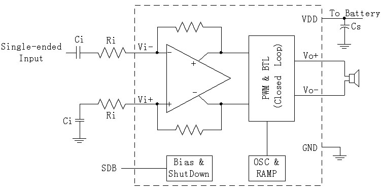

BL6311应用原理图
便携设备对音频功放的要求是体积小、外围电路简单。BL6311可按照系统要求配置成单端输入(图1)和差分输入(图2)两种使用方式。
图1 BL6311单端输入应用原理图
