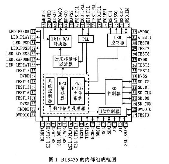

BU9435的主要特性:USB全速HOST接口,SD存储卡接口;带有可显示文件/文件夹编号、播放时间、艺术家名、标题等ID3Tag分析功能的MP3解码器;内置有安装命令软件的系统控制器;FATl6/FAT32文件系统;独立工作/从属工作模式转换功能;I2C总线接口;4×3矩阵键盘扫描控制功能;7通道LED控制功能;抽样率自动转换功能;多种均衡模式。图1给出BU9435的内部组成框图。
BU9435的主要引脚功能:引脚1(RESETX):复位端,低电平有效;引脚2(SEL_SLAVE):工作模式选择,高电平选择独立工作模式,低电平为从属模式;引脚3(SEL_MP3):文件格式选择,高电平仅支持MP3格式的文件,低电平支持MPl、MP2和MP3格式的文件;引脚4(SEL_DOUT):音频输出选择,高电平为模拟音频输出,低电平为数字音频输出;引脚5(SEL_VOL):音量控制选择,高电平使能音量控制功能,低电平禁止音量控制;引脚6(SEL_APLAY):自动播放选择端,高电平禁止自动播放,低电平选择自动播放;引脚10~13:工作在独立模式时,10~13引脚为矩阵键盘行输入端KEY_ROWn;工作在从属模式时,10引脚为曲目切换输出端,当MP3曲目切换时输出低电平,11引脚为BU9435忙标志输出.12~13引脚为I2C总线的SCL和SDA:引脚14~16:工作在独立模式时,14~16引脚为矩阵键盘列输出端KEY_COLn;工作在从属模式时,14引脚和15引脚为I2C总线低位地址选择端A0和Al,16引脚为从属模式选择端,高电平选择模式2,低电平选择模式3;引脚19~23:SD卡接口;引脚33(USB_DM)和引脚34(USB_DP):USB接口;引脚40(XIN_PLL)和引脚4l(XOUT_PLL):时钟产生电路,外接16.934 4 MHz晶体振荡器;引脚44(RDACO)和引脚46(LDAC0):模拟音频右声道和左声道输出;引脚48(AMUTE):静音状态输出端,低电平表示处于静音状态;引脚49~55:工作在独立模式时,49~55引脚为工作状态LED指示输出:工作在从属模式时,53~55引脚为数字音频输出端。

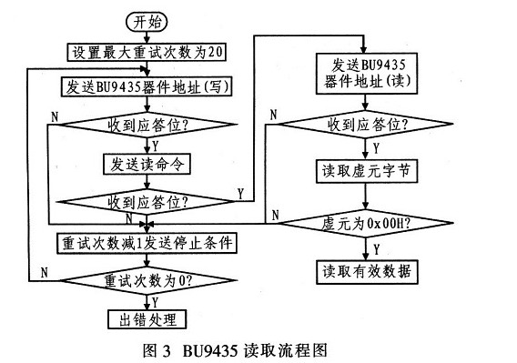

控制BU9435是先发送控制命令,然后读取BU9435的状态寄存器组或相应的信息。根据命令的不同,控制命令的长度为2~8个字节。播放的相关信息,如BU9435内部状态、文件夹信息、播放时间信息及ID3Tag信息,都是通过I2C总线读出。需要注意的是,在对BU9435读取时,BU9435返回的第一个字节并不是状态寄存器组或相应信息的有效内容,而是反映后续内容是否有效的一个虚元字节(Dummy byte)。如果该字节为0x00H。则表明后续内容为有效的状态寄存器组或相应的信息数据;如果该字节为0xFFH,则表明BU9435忙,后续数据无效,这时主控制器应该发送I2C结束命令并重新读取。图3为BU9435的读取流程图。

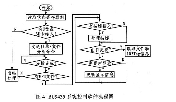

BU9435工作在不同状态时,接收的命令也不同。当某个命令不能被当前状态接收时,该命令将被忽略。BU9435的状态与主要命令之间的关系如表l所示。BU9435系统控制软件流程如图4所示。
