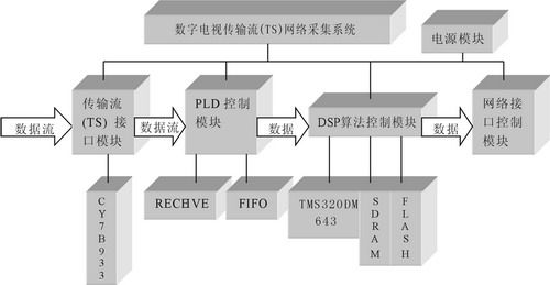

电路主要由5部分组成。数字电视传输流网络采集系统框图如图1所示。
图1 数字电视传输流网络采集系统框图
其主要功能是通过传输流接口模块采集数字电视信号进入PLD(Cyclone EP1C6Q240C8)芯片,进行必要的处理后,将信号发送到DSP(TMS320DM643)芯片存储起来,并进行算法处理。通过TMS320DM643对BCM5221进行必要的配置,将存储在TMS320DM643内的数据通过BCM5221传送到局域网中,并通过计算机接收数据。

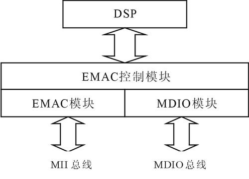

TMS320DM643上集成有一个EMAC+MDIO片上外设,EMAC是Ethernet Media Access Controller的缩写,即以太网媒体访问控制器,MDIO是Management Data Input/Output的缩写,即管理数据输入/输出模块。EMAC+MDIO用于为以太网物理层(PHY)器件提供接口,其中,EMAC为接口以太网PHY提供数据通路,MDIO为接口以太网PHY提供管理信息通路。
TMS320DM643的网络接口原理框图如图2所示。图2描述了EMAC+MDIO与DSP中间有一个EMAC 控制模块。它主要包含一些必备的、使EMAC更加有效使用DSP的存储空间,控制其复位、中断的一些逻辑。
这些寄存器的地址空间为:0x1C800000~0x1C803FFF。

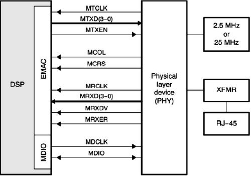

本系统用Broadcom公司的BCM5221作为10/100Base-TX以太网收发器,BCM5221的MII接口与TMS320DM643的MII接口对接。具体接口如图3所示。RJ45连接器选用AMP公司的406549-1,其上带两个LED指示灯,右边的LED为绿色,用作指示连接状态。左边的为黄色,正常情况下用来指示数据传输。

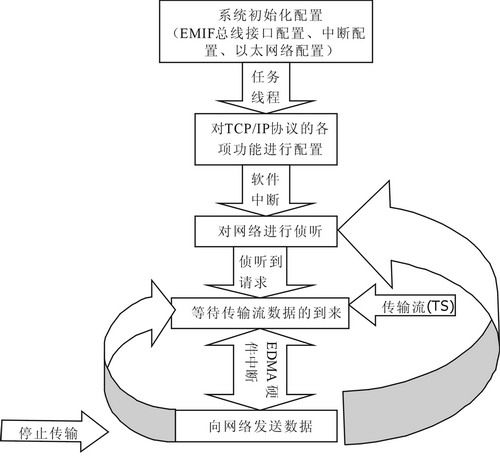

具体流程:系统配置主要在初始化函数中完成,此初始化函数将在.cinit初始化后,并在DSP/BIOS初始化和main函数之前调用。系统配置需要开启INT8中断,也就是EDMA传输中断,并设置GPIO7引脚为高电平,从而使PLD模块始终处于初始状态。TCP/IP协议配置在任务线程中完成,主要实现服务器IP地址和网关的配置。当其完成后,系统就会触发一个软件中断,在软件中断程序中,服务器会产生一个用于侦听的端口,并开始侦听网络上的请求。此时,服务器已经处于待命状态,等待客户机的传输请求。
当客户机的传输请求到来时,系统首先会使GPIO7引脚变为低电平,PLD模块开始发送数据。当其接收到一个完整的传输流数据包后,就会发一个中断给DSP,DSP启动EDMA,用ping-pong的方式接收数据进入特定的存储器,当接收完一个完整的传输流数据包后,会产生硬件EDMA中断,中断程序主要是设置特定的标志位为1,然后退出硬件中断,重新回到软件中断程序。当软件中断程序检测到特定的标志位为1时,就会开始传输在存储器中的传输流数据包给客户机。当一个数据包传输完毕后,特定的标志会被置0,系统等待下一个数据包的到来。
当客户机要求停止传输的请求到来时,系统会重新使GPIO引脚变为高电平,PLD模块回到初试状态。此时,系统也会处于待命状态,继续侦听网络。
