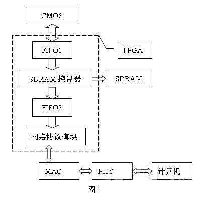

硬件总体框架如上图,主控制器FPGA选用altera公司高性价比芯片EP2C20F256C6N。系统工作频率为100M。图像传感器的数据首先在FIFO里缓冲后暂存于SDRAM,在网络空闲时将暂存的图像数据经FIFO2缓冲后送MAC芯片,再发送到网络上。
CMOS芯片选用Micron Technology的MT9P031,在500万像素的满分辨率下最高可输出14帧的图像数据。 SDRAM选用W982516BH-75,容量为32Mbytes,g与FPGA内部FIFO结合可设计为32Mbytes的大容量循环缓存,在图像分辨率为300万像素时可缓存10帧以上图像数据。千兆网接口MAC芯片选用AX88180,物理层芯片选用88E1111,再通过网络变压器及RJ45用六类网线与计算机千兆网卡相连。

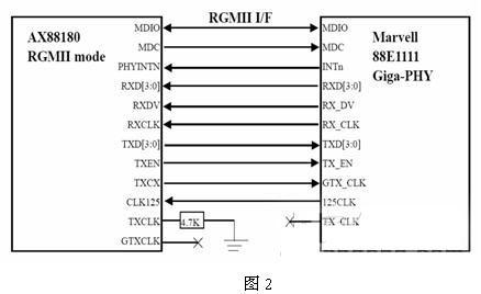

AX88180是亚信公司推出的一款高性能低成本的Non-PCI千兆以太网控制器,适用于多种需要高速接入网络的嵌入式系统,如消费电子和家庭网络等。AX88180内置10/100/1000 Mb/s以太网媒体存取控制器(MAC),符合IEEE 802.3/IEEE 802.3u/IEEE 802.3ab协议,可与一般16/32位微控制器连接,其操作与SRAM相同。AX88180内置10/100/1000 Mb/s以太网媒体存取控制器(MAC),与PHY之间采用RGMII接口;内置主机接口控制器,可以与16/32位主机方便连接寻址方式与SRAM相同;内置40 KB SRAM网络封包缓存器,其中32 KB用于从PHY接收数据包,KB用于主机发送数据包到PHY,可以用高效方式进行封包的存储、检索与修改;内置256字节的配置寄存器,用于主机控制和参数设置;内置EEP-ROM接口;内置IP/TCP/UDP 校验和大大减小微控制器的运算负载,改善传输反应时间。图2为AX88180及PHY芯片88E1111的连接图。
