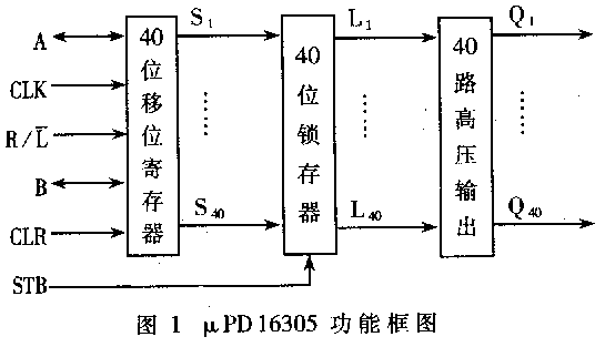

为了解决高压芯片的散热问题,μPD16305将高压输出对称地放置到芯片的两端;为便于电路的安装、调试,将控制管脚放置到芯片的同一侧。ΜPD16305的功能结构可分为三部分:40位双向移位寄存器、40位锁存器和高压输出功能块。它除了有40路的高压输出以外,还有一个低压的输入和一个低压的输出。并且这两个输入输出端口都是双向的,当一个为输入时,另一个为输出,其输出是移位寄存器输入相连,可以级联驱动40路以上的显示器。对于分辨率为852×480的PDP来说,只需12片μPD16305的主要功能块。

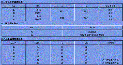

移位寄存器、锁存器和高压输出块的真值表分别如表1、2、3所示。

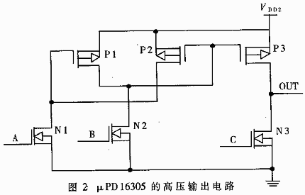

在这三部分电路中,高压输出驱动电路部分是μPD16305芯片的核心部分,它为负载提供了高电压、大电流的输出,高压输出直接驱动PDP屏的显示单元,点亮被选中的象素。图2为μPD16305高压输出驱动电路图。
图2中,A、B、C三路信号是由同一信号(锁存器输出的信号)经过分离得到的。它们分别输入到高压输出驱动块的三个输入端,其中A和B信号反相,A和C信号同相。
当A=1、B=0、C=1时,N1、P1、N3导通,N2、P2、P3截止,输出OUT=0;
当A=0、B=1、C=0时,N2、P2、P3导通,N1、P1、N3截止,输出OUT=VDD2。
由图可知,这种输出结构不同于普通的互补输出结构。这种电路结构的优点在于:它可以用前级的数字电平,驱动后面的功率级电路,这对于普通的推挽输出结构来说,是根本达不到的。
对于如图3所示的普通的CMOS互补输出结构,假设VDD2=200V、GND=0V、Vthn=15V、Vthp=-15V。若要使Vout=GND,即要使N管导通、P管截止,就需要满足①Vgs>Vthn;②VDD2-Vgs<-Vthp。这样,栅极电压Vgs至少应该等于VDD2+Vdtp,即Vgs至少应为200-15=185V,这就需要在芯片中加入电平转换电路,将CMOS数字电平提升到可以驱动功率管的高电平。对于40路输出的&mu;PD16305来说,可以想象它所点的体积将是巨大的,因而不利于芯片的集成。

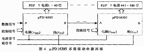

&mu;PD16305作为行驱动器使用时,控制信号与&mu;PD16305的具体连接方式如图4所示。
&mu;PD16305的控制信号中,信号R/L可直接接到低压电源VDD1上。因为在驱动电路中,只在逐行扫描阶段才利用了移位功能,而且移位是在朝一个方向进行的,因此没有必要增加额外的信号产生器,将期接至某一固定电位即可。
其它的控制信号如A、CLK、STB、CLK等,可根据从PDP屏上测得的数据,用可编程逻辑器件来产生,这里我们采用的是Altera公司的FLEX10K10系列的芯片。

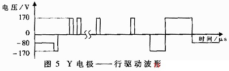

电源信号和地信号是通过电平转换电路驱动功率MOS开关管提供的,电平转换电路的控制时序由CPLD产生。最终产生的驱动波形如图5所示。
在实际应用中,要确保&mu;PD16305所有的UDD1、VDD2、Vss1、Vss2管脚都要被使用,并且Vss1和Vss2必须接到同一电位上;由于&mu;PD16305的管脚33在芯片内部被连接到了封装外壳上,所以必须保证此管脚开路,不能使用;为了防止器件发生闩锁效应,加电源时必须按照先加VDD1、再加逻辑信号、最后加VDD2的顺序进行;关断电源时,按照相反的顺序进行操作。
