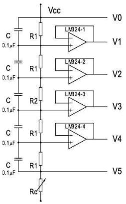

以HITACHI的驱动芯片HD61203为例,驱动LCD的最大路数为64,即占空比为D=1/64,那么偏压比B=1/9,如图1所示,偏压电路中R2的取值应是R1的5倍,R2=5R1。例如R1=1k,则R2=5R1=5k。
当芯片的驱动路数大于64个时,芯片的工作频率也会相应提高,同时偏压电阻也会因为偏压比的增大而提高阻值。这样就不可避免地使偏压电路的几个输出端V1、V2等的驱动能力下降,这就对LCD的驱动带来了负面影响。为了解决高路数屏的驱动问题,在偏压电路的设计上,应当提高V1、V2等输出端的驱动能力。
在图1中,在各输出端增加了运算放大器LM324。LM324是一个具有四运放的可使用正负电源工作的运算放大器。它的每一个运放都接成电压跟随器的形式,使得V1、V2等输出端的驱动能力大大增强,可以大大改善LCD的对比度。电路中的Rc为10~20kΩ的可变电阻,在模块对外部的接口处引出,可以随时调整显示的对比度。
● 驱动波形的改善

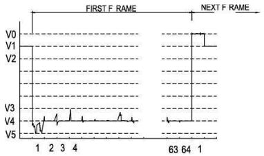

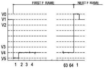

由于一般的模块电路设计相对简单,无须进行电磁干扰分析。但在高占空比产品中,用示波器可以发现芯片的输出波形往往会变得较差,这对显示的对比度也有一定程度的影响。为了改变这种情况,可以在偏压电路的每个电阻上并联一个0.1μF的电容,可改善输出波形。
以输出B形波的芯片的COM线为例。在没有加电容之前选择点和半选点的电压波形都有畸变,畸变严重时会造成串扰影响显示对比度,波形如图2所示。增加电容后,波形会得到很大的改善,波形如图3所示。
图2 没加电容前波形
图3 增加电容后波形
