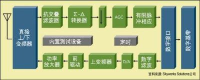

一个典型的蜂窝收发器(见图)包括RF前端、混合信号部分和实际的基带处理部分。就接收器而言,通常的架构选择包括直接转换到直流、极低中频(IF)和直接采样。直接转换到直流的方法会受直流偏移和低频噪音干扰,而低IF可以减轻这类干扰,但镜像抑制却是一个关键性挑战。RF的直接采样则存在一些固有缺陷,如低频噪音、宽带信号的交叠以及动态范围需求。

图1: 直接转换到直流的架构受制于直流偏移和1/f噪音问题。其它的蜂窝收发器架构包括极低IF和直接采样。
