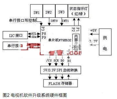

  便携式电视机软件升级系统硬件框图如图2所示。系统主要包括单片机W79E632、FLASH存储器、UART串口接口电路、I2C接口电路、中断电路以及状态指示灯等。
  WINBOND公司单片机W79E632具有128k ISP(In-System Program)FLASH ROM、4k的LD(Loader program)FLASH ROM、软件指令完全与51单片机兼容、执行效率高和速度快等优点。
W79E632有UART串行接口,没有I2C接口及SPI接口,采用I/O口P8、P9模拟I2C接口,I/O口P4~P7模拟SPI接口。FLASH存储采用NOR FLASH,3.3V供电。由于FLASH是3.3V供电,W79E632 I/O口电平为5V,为保证数据的可靠性,系统有一个5V/3.3V SPI总线转换电路。
  系统自身的引导程序、初始化程序以及UART接口数据读写程序、I2C接口数据读写程序、SPI接口数据读写程序等都放在内部ROM中,FLASH存储器专门存储电视机升级程序数据。开关SW2、SW3产生低脉冲来触发外部中断INT0、INT1,以控制I2C接口数据的接收和发送;串行接口中断控制UART接口数据的接收,而SW1产生低脉冲通过I/O口P3控制UART接口数据的发送。升级系统通过W79E632内部定时器以及I/O口P2、P1控制红/绿指示灯来表达当前状态,例如红绿灯都亮,升级系统运行正常,准备读写;红灯亮,绿灯闪动,升级系统正在写或读FLASH存储器。
