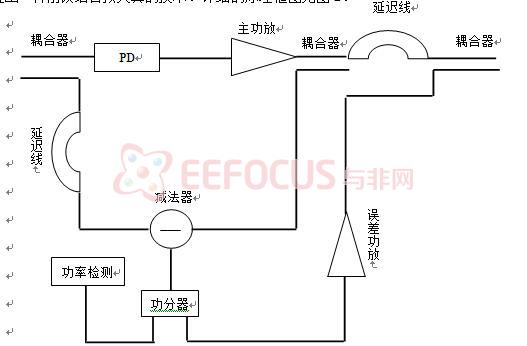

        目前较为成熟和流行的超线性解决方案包括前馈技术、预失真技术(包括模拟预失真和基带预失真)、反馈技术等方法。考虑到单纯采用前馈技术对误差功放的要求较高并不能降低太多成本和提高太多的效率,单纯的采用预失真技术虽然可以提高线性和效率但并不能达到超线性的要求。结合两项技术的有缺点,这里提出一种前馈结合预失真的技术。详细的原理框图见图2。
        图2前馈预失真方案框图
        如图2所示,输入信号首先通过定向耦合器一路经过延时线准备和输出信号进行抵消,从而检测对消的情况,另一路送入预失真单元(PD)中产生失真信号,从而改善主功放的线性程度。同时主功放的输出耦合一部分同经过延时的主信号进行对消,去除主信号,仅仅保留误差信号,通过功分器,一方面作为对消效果的检测从而作为闭环控制的参考,;另一方面送入误差功放放大在与主功放耦合对消互调信号,从而进一步改善互调。这里如果改善效果仍旧不理想,达不到超线性的要求即70dBc的话,可以将前馈环在增加一级,够成3或4级环,从而提高改善效果。
        上述仅是开环的方案,考虑到由于输入功率、温度等因素都可以影响对消效果,这里必须设计一个闭环的控制环节,使得系统中的衰减器和移相器能够根据环境参数的改变,自动跟踪变化,自动适应调节,从而保证整体的线性要求。
        闭环的实现首先是建立在对整个环内若干个参考点的采样来指导各个常数的变化,包括输入功率,输出误差功率,环境温度,主信号与误差信号对消情况等若干个因素决定各个参数的变化。同时,系统要求自适应算法的反映速度必须在20ns之内,才能保证一旦参数发生变化,整体互调能及时跟踪变化。避免出现短时的互调变差的现象。

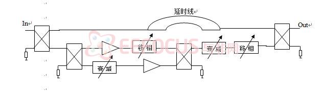

        预失真部分采用的是模拟预失真方案。该方案已经通过前期试验论证,对于600KHz的双音信号互调可以改善15dB以上,对于1.28MHz的调制信号,ACPR可以改善10dB以上。预失真产生单元的整体框图如图3所示。
        图3预失真产生框图
        输入信号经过3dB电桥分成两路,0°端作为主信号经过延时线送入合成的3dB电桥;-90°端作为误差信号的产生端再经过一个3dB的电桥,这里的0°端产生失真信号,通过调节放大管FP2189的偏压使其互调分量非常的大,经过移相器调节相位准备于主信号对消,-90°端首先通过衰减器调节幅度在通过偏压调节非常好的FP2189使其产生非常好的互调信号,这样在通过合成电桥的-90°端口,从而使得主信号与误差信号相差-180°,从而使得产生互调信号的部分去除主信号只保留误差信号。在通过调节衰减器和移相器使其相位与通过延时线的主信号相位相差-90°,从而借助另一个3dB合成电桥的-90°端实现主信号与失真信号相位相差-180°,也就意味着失真信号倒相,从而在主功放放大的过程中对消主信号的互调分量。
        上述预失真信号的产生是本项目的第一个技术难点,但是经过尽两个月的试验,已经完成论证了该方法的可行性,如前所述,对于2.14GHz的600KHz双音信号互调可以改善15dB以上,对于1.28MHz的CDMA调制信号,ACPR可以改善10dB以上。

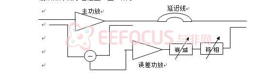

        前馈部分的原理框图如图4所示
        图4 前馈原理图
        输入信号经过主功放放大,由于主功放的非线性,将有互调分量产生。通过耦合器将经过放大的主信号与输入信号进行相减,从而使得放大后的主信号仅仅有失真信号,将失真信号通过误差放大器进行放大,使其幅度与主信号的互调产物幅度相同,再通过移相器和衰减器的调节,使其与主信号相位正好相差-180°,从而抵消掉主信号中的互调产物,进一步改善功放的线性度。
        实际设计中,如果一级环路抵消效果不理想,达不到-70dBc的超线性要求,可以考虑继续增加环路,进一步抵消失真信号。

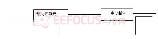

        图5预失真+主功放实现方案
