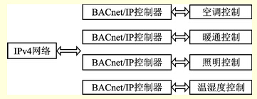

        传统的BACnet/IP终端在实现上基本上遵循这样的模型:终端控制器一方面实现BACnet/IP协议栈的功能,另一方面还要和底层控制器,如空调控制、照明控制器等各种DDC(直接数字控制系统),进行通信。每个BACnet设备由一个Device对象和一个其他的服务对象组成,这个服务对象就和特定的DDC进行通信,从而完成特定的工作。
        传统的BACnet/IP终端设备模型如图1所示,往往是每个控制器负责一样具体的工作,如每个控制器只能单一的控制空调设备,暖通设备或者照明设备等,这种做法可以降低BACnet/IP控制器的工作负荷,每个控制器只用维护很少量的资源,节约控制器的制造成本,甚至可以用单片机实现。但是,缺点是显而易见的:这种做法必将占用大量的Device实例号,不易于BACnet的大规模组网与实现。
        图1传统BACnet/IP终端设备模型

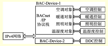

        2.2改进的BACnet/IP终端模型
        鉴于前述的传统BACnet/IP终端模型的缺点,提出了一种改进的终端模型:一个BACnet设备由一个Device对象和多个其他对象组成,相同的对象类型则由对象实例域进行区分,比如温度对象和湿度对象在BACnet标准中都是用Analog Input对象来表示,但是相同对象可进一步用不同的对象实例号来区分。若远端试图访问本BACnet终端的湿度对象,则需要在BACnet/IP网络上通过Device对象实例号与湿度对象对应的Analog Input对象实例号来访问。
        相比与传统的BACnet/IP终端模型,改进后的终端中每个BACnet/IP控制器可以负责不同的工作,拥有多种不同的对象及属性,可以提供更多的服务,同时大大减少Device对象的使用量,适合BACnet网络的大规模实现。
        传统与改进后的BACnet/IP终端模型如图2所示。
        图2传统与改进后的BACnet/IP终端模型

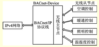

        2.3基于无线的BACnet/IP终端
        在改进的BACnet/IP终端模型中,BACnet控制器与底层控制器间仍然是以有线的方式进行通信,有线通信对于BACnet/IP通信环境的搭建以及以后的扩展维护都是一个极大的阻碍。所以本文采用无线通信的方案进行BACnet/IP终端的实现,其模型如图3所示。当BACnet/IP终端收到经由IPv4网络发送而来的BACnet服务原语,会经过其内部的BACnet协议栈确认为对象访问类服务,控制器需要操作无线模块对特定的无线采集DDC节点进行访问,如读取当前温度值、调节照明亮度等。
        图3基于无线的BACnet/IP终端
        将无线通信的方法应用于BACnet,可以使得BACnet组织更加灵活,更加方便地增加和移除设备。

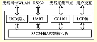

        3 BACnet/IP终端的硬件设计
        基于上述模型,终端需要同时提供多个对象的服务、IP网络服务,以及和无线模块之间通信,这对于硬件资源的要求较高,所以终端在硬件微处理器的选择芯片为三星公司的S3C2440A处理器,而在无线模块上选择是CC1101无线芯片。图4是终端控制器的硬件结构图,各部分的功能如下:
        ①S3C2440A控制核心板,负责嵌入式Linux操作系统及BACnet协议栈的运行。
        ②USB模块,主要是外接无线网卡,可以通过WLAN将终端接入IP互联网中,接无线网卡的好处是进一步省去了IP网络布线的麻烦。
        ③UART模块,使终端可以通过RS232接口和PC机进行通信,主要是为了调试。
        ④无线模块,终端侧的无线节点,和底层无线采集节点进行通信。
        ⑤LCD触摸屏,用于和用户交互,平时工作时可以将背光关掉以节能。
        图4 BACnet/IP终端硬件设计

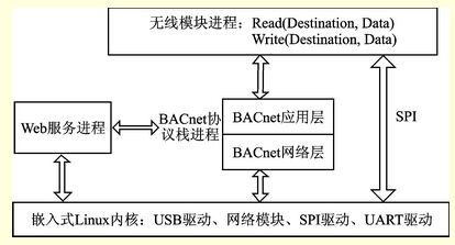

        4.3无线模块与BACnet/IP通信
        由于无线模块只负责控制着底层的DDC,相应于BACnet协议中的应用服务,也就是说无线模块只需要负责和BACnet协议栈中的应用层进行通信,当应用层协议数据单元(APDU)需要获取DDC的数据时,即调用无线模块进程与之进行通信。整个系统的软件设计如图5所示。
        图5 BACnet/IP终端软件设计
        系统的软件由以下几部分模块组成:
        ①Linux内核模块,主要用于IP网络协议栈以及各种底层驱动(如LCD屏幕,无线模块驱动)的实现。
        ②BACnet协议栈模块,主要用于移植BACnet Protocol Stack开源工程。
        ③无线模块,用户态的无线模块进程用于和底层的各个无线采集节点进行通信,而通信的上层进程为BACnet协议栈。
        ④Web模块,提供Web服务,使得用户可以通过IP网络的http服务远程访问和控制终端。

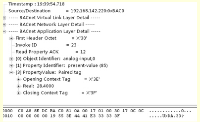

        5系统性能测试
        为了验证BACnet/IP终端的实际运行情况,采用了VTS软件进行测试,VTS是验证应用在BACnet楼宇系统中的有力工具。在BACnet/IP网络中,远端控制器发送BACnetReadProperty服务原语,其对象设置为AnalogInput,对象的实例号为0(AnalogInput/0在本测试环境下代表的是远程的BACnet/IP温度采集器),图6展示的是本端终端控制器的响应数据,可以看出其PropetyVlaue:Real子类中的值为28.4,也就是说当前的温度为28.4℃,和实际情况相吻合。
        图6系统测试结果
