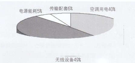

        为了降低数量庞大的通信基站、机房的能耗,通信运营商纷纷积极投入到寻找节能新办法的行动中,而对于基站、机房环境来说,空调的耗电量占据了接近50%,是除主设各外能耗的最大部分,如何提高空调系统的利用率是实现节能的重点。因此,本文着重针对基站、机房空调节能的多种方法做—探讨。
        2、基站空调节能方案——新风技术
        对于通信运营商来说,大量的基站能耗占了总能耗的很大比重,而传统基站中用于制冷的空调系统能耗又占了基站能耗的近50%,对于此类站点采用新风技术、引入室外新风可减少空调的使用频率,达到节能降耗的目的。

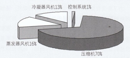

        在常规机房空调能耗中,压缩面能耗是主要部分,可占到近80%的比例。如何在保证压缩机安全、稳定运行的前提下,尽可能的降低压缩机能耗成为行业追逐的目标。因此,降低机房能耗要从降低空调能耗着手,而降低空调能耗关键是降低压缩机能耗。

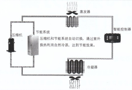

        目前机房冷却系统的问题在冬季或者春秋季时间,一方面到外温度很低,另一方面机房内设备依然散发大量妲,无法排至室外,导致空调依然要正常运行,空调能耗依然居高不下。如果能充分利用室外自然冷源,则无需开启压缩机,空调能耗就会大大降低。为了利用室外自然冷源,一种方式是直接引入新风,对机房进行冷却,但是这种空调只能应用于洁净工要求不高的场合,如通信基站等,不适合大规模应用;另一种方式则是开启特质的制冷剂泵,驱动制剂液体在室内外换热进行循环换热,在冷凝器中与室外冷空气换热,器,实现对机房的供冷。
        图5制冷剂循环枝术
        显然,第二种制冷剂循环技术解决了机房在密闭环境下如何利用室外自然冷源的问题,并且在同一套系统中实现了机械制冷和制冷剂循环制冷的双重功能,即简单又可靠,节能效果也非常明显,经过实际测试,在室外环境0℃时其节能效果已经达到近40%,对于冬季较寒冷的我国大部分地区均值得推广。

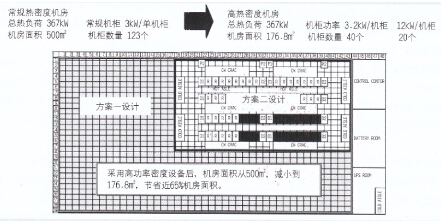

        随着通信行业的飞速发展,主设各厂家也在积极开发先进技术以达到主设各更高能效、更低成本的目的。因此越来越多的主设各向着高集成、高功率、高效率的方向发展。刀片服务器、四核CPU等等新一代的产品也纷纷大量应用,那么这些新技术给我们带来的新思路就是机房设计也可以遵循高集咸、高功率密度的方向进行,这种设计会降低机房的平均功耗、减小资本投入,应该说是新一代节能机房设计的关键。我们从以下案例进行分析:
        案例⒈传统机房设计方式。采用传统机房设计方式时,一个用电367 kW的机房需3 KW的机柜约120个,占地500m2.
        案例⒉高功率密度机房设计方式。采用高功率密度机房设计方式时,采用高集成的主设各,将原有部分机柜进行合并为12 kW/RACK,这样机柜的总体数量可减少为约60个,占地面积减小约65%。
        图6 两种设计方案对比
        通过以上两种设计方案对比,可以发现,采用高功率密度方案设计时,机房的面积减小了,房间的环境热负荷也随之减小,因此空调的数量也就减少了,从而达到了最基本的节能设计。结合以上设计,再采用特定的供冷方式,可以将大面积供冷的无谓耗散也降低到最低,达到更进一步的综合节能,可以说在未来的大型机房设计中,高功率密度机房设计会成为主流的设计形式,其高效、低耗的特性注定是机房节能的关键路径。
