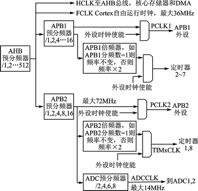

        STM32系列的CPU能提供8个定时器,其中TIM1和TIM8是高级定时器,可用于各种用途,包括测量输入信号的脉冲长度(输入捕捉)或产生输出波形(输出比较)等,它们的时钟由APB2提供。TIM2~TIM7是普通定时器,时钟由APB1提拱。图1为STM32时钟树中有关定时器的部分。
        图1 STM32中有关定时器的时钟树
        从图1可以看出,从系统设置的时钟源产生的时钟频率输入到AHB预分频器,进行分频处理,然后经过APB1预分频器和APB2预分频器给不同模块提供不同的时钟频率。下面以定时器2作为例子说明。当AHB预分频器输入频率为72 MHz的时候,由于APB1支持的最大频率为36 MHz,所以APB1预分频器,设置必须大于或等于2,假设设置为2,则在APB1倍频器中,频率被设置为72 MHz(当APB1分频数=1的时候,APB1倍频器加倍系数为1,当APB1分频数>1的时候,APB1倍频器加倍系数为2),所以最终提供给定时器2~7的频率为72 MHz.所以只需要设置APB1预分频器和APB1倍频器的值,便可以提供不同频率的定时器。定时器采用计数溢出的方式触发定时器中断,因此想要使用定时器,必须先配置好定时器中断。

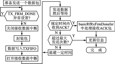

        应用程序执行发送命令时,按照协议栈从上层一层层封装好数据后,最终把数据交给basicRfSendPacket()函数处理。具体发送过程如图2所示。
        图2 CC2520发送数据流程图
        图中封装的格式按照协议要求,内容主要包括数据长度、帧控制域(FCF)、目的地址、源地址、目的网络ID、源网络ID、发送数据、CRC(Cyclic Redundancy Check)校验码等。当采用的是硬件CRC检验时,不需要用户计算添加CRC检验码,也不需要CRC检验数据写入TXFIFO(CC2520发送缓冲区)中,有专门的寄存器存储CRC检验数据,由硬件完成检验和发送。当采用软件CRC检验时,需要用户自己计算CRC检验数据,并填写在帧的最后两字节中,随帧中其他数据一起写入TXFIFO.
        封装好后把数据写入TXFIFO中,注意CC2520发送缓冲区为128字节,不能超出这个范围,否则会引发TX_OVERFLOW异常。然后,打开接收数据中断后才能调用发送命令发送数据,在这里可以对发送过程进行完全的控制,比如在发送数据的过程中,可以通过捕获SFD引脚的上升沿信号来对发送准确计时。发送数据后等待接收方回复ACK,如果在规定时间内没有收到ACK,则判定重传次数是否超过最大重传次数,没有的话则按照一定策略退避一段时间后再重新发送这个数据包,如果超过最大重传次数则丢弃这个包,并设置发送失败标志供上层程序参考。如果在规定时间内收到ACK,则会触发RX_FRM_DONE中断,会调用basicRfRxFrmDoneIsr()接收数据中断处理程序对收到的ACK包进行分析,如果是对刚发送包的正确回复,则表示发送成功,更新相应信息,例如发送序列号加1,更新发送状态,清除TX_FRM_DONE异常等。

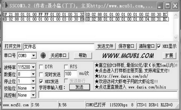

        测试的每个节点都通过一根串口线连接到PC.在测试程序中添加测试代码,把测试节点发送和接收的MAC(Media Access Control)层数据信息通过串口发送到PC上。然后通过PC上的串口调试助手显示出来。对这些数据信息进行分析便可以知道节点上各模块程序的运行情况。
        2.2测试过程及结果
        通过分析群首节点广播数据帧到群中终端节点的过程来判断底层模块的运行情况。群首节点A和群中终端节点(B、C、D)都通过串口线连接到PC上。群网络号为0x0001,节点A、B、C、D地址分别为:0x0001、0x0002、0x0003、0x0004.A通过无线模块发送广播数据到B、C、D,并把发送数据发送到PC显示,最后把接收到的ACK回复帧也发送到PC显示;B、C、D通过无线模块接收到A发过来的数据,按自己节点地址大小进行延时后对接收数据帧进行回复,并把接收数据帧和回复ACK帧通过串口发送到PC显示。
        图4为群首节点发送数据帧和接收ACK帧的过程。协议栈MAC层帧的封装格式按照IEEE 802.15.4[5]标准。从图4可以看出:第一个框中为发送节点发送数据帧,后面三个框中为接收到的终端节点回复的ACK帧。按照IEEE Std 802.15.42006标准中的帧封装格式,发送窗口显示的第一个字节为物理层数据长度。后面紧跟的是FCF(Frame Control Field帧控制字段,占2字节),对发送可信广播数据帧为0x8801.参考标准手册中FCF设置,可以看出对数据帧的设置如下:节点地址和网络地址都采用16位;在帧中同时包括源网络ID、源节点地址、目的网络ID、目的节点地址;需要ACK帧确认;没有采用安全设置。后面是DSN(1字节),这是传输的第一个帧,所以设置为0x01.后面为目的网号0x0001(占2字节)。后面为目的节点地址0xFFFF(占2字节),这是广播地址,当CC2520发现目的节点地址为广播地址时,便向所有节点传输广播帧。后面为源网络号0x0001(占2字节)。后面为源节点地址0x0001(占2字节)。因为这是同一个网段中的群首向终端节点发送广播帧,所以目的网络号和源网络号相同。后面接着的2字节为MAC层数据,为了测试简单,测试时只发送了2字节的数据(1和2,ASCALL码为0x31和0x32)。可信广播帧要求接收节点回复ACK帧,后面三个框中数据分别是节点B、C、D回复的ACK帧。回复帧的格式和数据帧的设置情况类似,区别是回复帧的FCF为0x8802,表示是回复帧且不需要确认,回复帧中没有数据字段,且回复帧中的目的网络号、目的地址为接收数据帧中的源网络号、源地址。
        图4群首广播发送节点串口显示图
        图5为接收节点B的接收数据帧。从图中可以看出,第一个框中为接收到的可信广播数据帧,第二框中数据为发送的ACK帧。接收窗口中前面的数据和发送窗口中数据一样。不一样的是最后的2字节(具体解释请参考3.5节CC2520接收过程)。接收节点解析目的地址,发现是广播地址,需要再检查FCF字段中的Ack Request是否为1,如果为1,则需要回复ACK帧。为了避免群中节点收到可信广播数据帧,同时回复ACK帧造成信道碰撞,回复ACK帧的时候按照自己节点地址大小延时发送。群中其他节点(C、D)的接收串口显示数据和节点B的类似,这里就不再详细说明。
        图5可信广播接收节点B串口显示图
