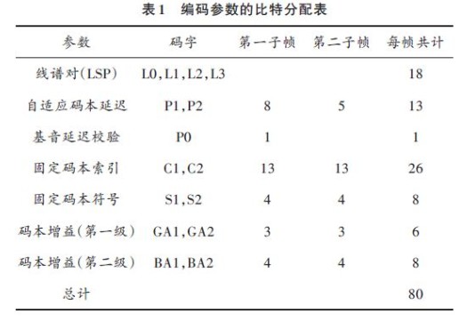

        编码器(见图1)对10 ms长的语音帧进行处理,每帧分为两个子帧。每帧进行一次线性预测(LP)分析,并将LPC参数转换到线谱,对LSP形式进行预测式二阶段矢量量化(VQ)。然后使用分析合成法,提取激励参数。激励参数(包括固定码本和自适应码本参数)要每子帧(5 ms)计算一次。每帧要利用感觉加权语音进行一次开环整数基值基音延时估计,然后进行闭环的分数值基音分析,确定自适应码本的延时和增益,下面再进行固定码本的搜索。自适应码本和固定码本的增益使用预测式二阶段共轭结构码本进行矢量量化。参考G.729音频标准ITU Recommendation G.729,得到编码参数的比特分配见表1.

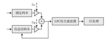

        在G.729解码器端(见图2),先要从接收到的码流中提取LSP系数和两个分数基音延时、两个固定码本矢量以及两套自适应码本和固定码本增益等参数。然后,对LSP参数进行插值,并转换到线性预测滤波器系数的形式。接下来,将自适应码本和固定码本矢量分别乘以各自的增益再相加,得到激励信号。激励信号通过LPC综合滤波器后,就得到了合成语音信号。最后还要对合成语音信号进行后处理,以提高合成语音的质量。
        图2 G729解码器原理图

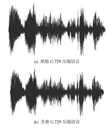

        使用本系统自带的音频播放功能,得到了一组原始压缩语音和含密语音的波形,对比两者波形(见图4),可以看到原始语音样本和含密语音样本波形没有明显差别。听觉上感知也没有明显失真,从而说明隐藏算法具有很高的隐蔽性。

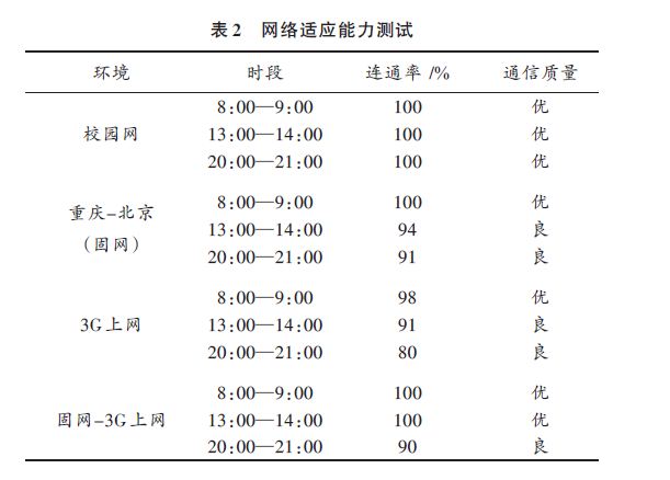

        选择几类网络并在三个有代表性的时段,进行10次连通测试,观察通话效果。具体测试结果见表2.由结果看出系统在各个网络的连通率较高,能够适应大部分网络环境。
