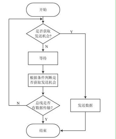

        与传统轮询方式相比,新方法的软件实现的主要不同是从节点空隙时间的处理。其主要包括两部分,一部分为总线状态侦听,一部分为空隙中发送机会的获取判断,流程图如图1所示。总线状态侦听的具体实现方法有许多种,可以使用串口中断来侦测总线是否有数据传输,不需要额外使用其他资源。串口在完整接收完一个字节数据后会产生一个中断,所以如果从节点在等待自己的时段时产生了串口接收中断,则表明总线上有数据传输,总线为忙碌状态。
        图1 从节点空隙处理流程图

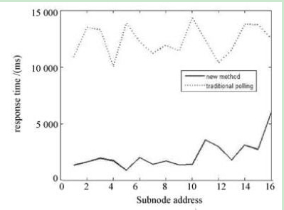

        1个主节点、16个从节点、波特率为1 200 b/s、从节点固定帧长度。有实时性要求的紧急数据采用随机产生的方式,产生的时间间隔为1~2 min.对每个从节点从紧急事件产生到获取总线的时间进行计时,得到紧急事件的响应时间,持续运行1 h,然后每个从节点对各自的所有响应时间求平均值。从节点帧长度为25 B的紧急事件平均响应时间如图2所示。其中,实线指示采用上述新方法的测试结果,虚线指示采用传统轮询方式的测试结果。由图可见,采用新方法的所有从节点的平均响应时间在500 ms以内,而采用传统轮询方法从节点平均响应时间都大于1 500 ms,较大的甚至大于3 000 ms,新方法大大提高了系统的实时性。
        图2 帧长度为25B的平均响应时间

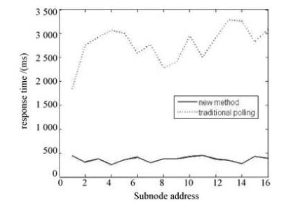

        从节点帧长度为155 B的紧急事件平均响应时间如图3所示,从图中可以得到同样的结论。
        图3 帧长度为155B的平均响应时间
