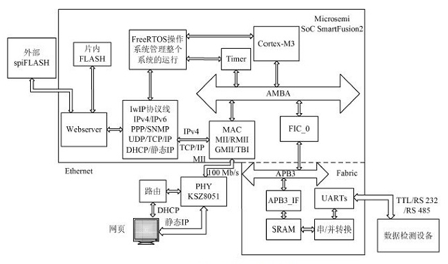

        系统以Microsemi(Actel)公司的基于FLASH架构的SoC FPGA产品Smart Fusion2器件为核心。系统通过Fabric架构实现多路UART对外相应数据进行采集,进行并/串转换写入Fabric的双端口RAM.SmartFusion2的ARM Cortex-M3子系统经过AHB/APB总线矩阵以AHB/APB方式访问Fabric的RAM,将得到的数据经过Ethernet以网页的形式在PC上显示。反之,以同样的路径将主控的指令传输到外部的终端设备。PC机端以网页形式实现数据交互。网页存放于SmartFusion2内部FLASH,内核Cortex-M3基于实时操作系统(FreeRTOS)管理任务,IP采用静态方式,内核Cortex-M3与Fabric采用AHB方式通信[2-3].系统设计结构框图如图1所示。
        图1 系统设计结构框图
        系统硬件的设计可分为三个主要模块,分别为PHY物理层模块,SoC的Cortex-M3内核及FPGA系统,UART模块的数据采集系统。

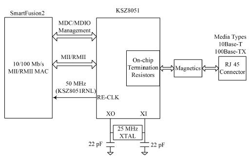

        图2 PHY电路连接图
        PHY的电路图连接图如图2所示。KSZ8051采用MII与SmartFusion2相连,由于MII兼容RMII接口,因此程序也可配置为RMII模式。Management采用2个引脚连接,分别为MDC和MDIO,MII的时钟由PHYKSZ8051提供,KSZ8051的时钟来自外部25 MHz晶振。媒体连接采用RJ 45,兼容10 Mb/s和100 Mb/s.
