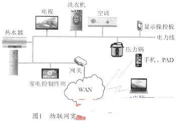

        物联网宽带PLC家电系统网络包括感知层、PLC通讯层、网络层、应用层等几部分。其物理构成如图1所示。其中冰箱、热水器等接收用户可以通过手机、PAD、电脑等发送查询、控制命令,同时冰箱、热水器等家电再根据用户的指令信息返同用户需要的数据给手机、PAD、电脑等设备。由于网关及家电都内置PLC模块,故此处的数据传输不再通过无线或网线等传统方式,而是直接采用电力线进行传输并且由于采用了PLC通讯,热水器、空调等家电设备还可以设计成显示板与整机分离,即方便操作,又能给用户带来舒适的体验。

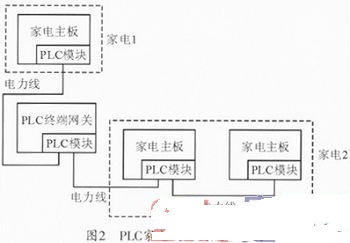

        本文所指的物联网PLC家电指由普通家电加上PLC通讯模块构成的家电,其硬件构成如图2所示。电视、冰箱等可将PLC通讯模块直接整合在家电的内部,而空洞、热水器等除了将PLC通讯模块整合在整机内之外,还可将操作显示板与整机进行分离,操作显示板内部也嵌入PLC通讯模块,这样就可以实现整机与操作显示板虽然是分离的,但通过PLC通讯仍然能保持显示板与整机的数据交换。
        一般整机内的PLC通讯模块既负责与其对应的显示板进行通讯,也负责与PLC终端网关进行通讯。

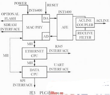

        网络交换处理IC负责接收INT6400传来的数据并将数据转化后传给RJ45接口。业务处理IC根据通讯协议解析接收到的数据,并将数据通过SPI接口或UART接口直接传送给家电PCB板上的MCU.同时将家电传来的数据打包后发送给INT6400.具体模块构成框图如图3所示。
