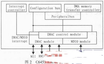

        如图2所示,EMAC接口通过C6455提供的外设总线与DSP核连接,外设总线中的配置总线提供DSP核对EMAC寄存器的访问,数据总线完成DSP核与EMAC接口之间的以太网通信包的交换。此外,EMAC控制模块将EMAC模块和MDIO模块产生的18个中断信号综合在一起,对外提供一个中断信号,发往C6455的中断控制器,成为C6455处理器的第17号系统事件。C6455的DSP核在接到中断信号后,通过查询EMAC控制模块提供的中断状态寄存器判断中断产生的中断源。

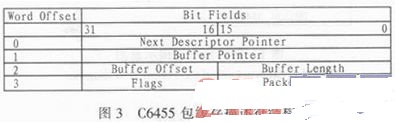

        包缓存描述符(Packet Buffer Descriptors)在C6455的网络通信中起到关键的作用,应用程序和EMAC接口之间的信息交换主要是通过包缓存描述符来实现。包缓存描述符的结构如图3所示,每个包缓存描述符大小为16个字节,其中各个域的意义如下:Next Descriptor Poin ter表示指向下一个描述符的指针,这样多个包缓存描述符可以形成一个单向链表;Buffer Pointer表示指向接收或者发送数据内存空间的指针,EMAC模块根据该指针,启动内部的DMA引擎将数据放入到内部FIFO以便发送,或者从内部FIFO读出到该地址,以便应用程序处理;Buffer Offset表示从Buffer Pointer指向的地址到有效数据之间的距离;Buffer Length表示该缓存器指向数据的大小;Flags表示该缓存器指向的数据是否是应用程序数据包的起始包,或是结束包;Packets Length表示应用程序数据包的总长度,应用程序包可能是由一个或者多个包缓存描述符构成。

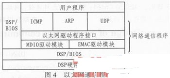

        文中设计的以太网通信程序是基于TI公司提供的DSP操作系统DSP/BIOS之上,由该操作系统提供时钟定时、任务同步、硬件中断管理等功能。如图4所示,以太网通信程序主要由DSP/BIOS操作系统、网络驱动程序和用户程序构成。DSP/BIOS操作系统为其他模块提供定时、任务同步等服务;网络驱动程序完成以太网通信功能;用户程序负责解释并执行人机界面发送的命令和数据。网络驱动程序主要包括以太网硬件驱动程序和几个基本的网络协议,包括ICMP,ARP和UDP协议,其中,以太网硬件驱动程序的设计是文中描述的重点,其主要包括MDIO驱动程序与EMAC驱动程序。MDIO驱动程序完成C6455 EMAC与物理芯片的交互,而EMAC驱动程序为用户程序提供了以太网通信接口。

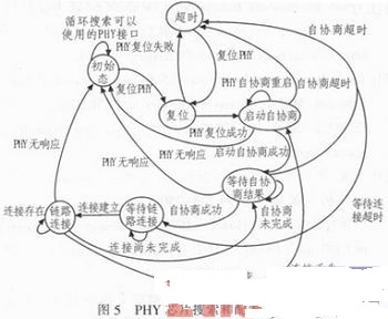

        由于PHY芯片的搜索过程并无确定的时间,因此PHY芯片搜索和配置的实现采用状态机来实现,该状态机每隔100 ms根据查询到的PHY芯片的状态完成相应的操作并更新到下一状态,如图5所示。PHY芯片的搜索经过芯片复位,通信速率自协商等过程,最终与通信对端建立以太网物理层连接。
        3.1.3 PHY芯片状态监控
        在以太网物理层链路的建立后,有可能由于用户拔出网线、对端机器改变通信接口速率等情况而导致链路状态改变,因此MDIO模块需要每隔一段时间对网络进行监控。文中设计的状态监控模块由DSP/BIOS操作系统每隔100 ms查询一次网络状态,状态监控程序一旦发现链路状态有所变化,则根据引起链路变化的不同原因,进入相应的处理流程。该流程如图5中“链路连接”状态以及相应的转移状态所示。

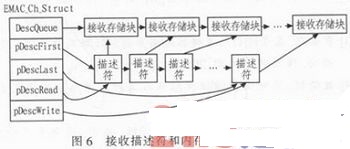

        2)根据需求为发送模块和接收模块分配相应的包缓存描述符,并初始化接收模块的包缓存描述符,使之指向应用程序提供的数据接收存储块。文中设计的以太网驱动程序为接收模块分配了32个包缓存描述符,为发送模块分配了480个包缓存描述符,为发送和接收模块共分配了64块存储块,每个存储块大小为4 096个字节。图6是接收模块初始化完成后,接收描述符和接收存储块之间的关系。
        如图6,文中用EMAC_Ch_Struct结构体涵盖了接收模块所用到的链表指针。其中,DescQueue表示空的接收存储块链表,EMAC在接收到一块数据时,启动EMAC内部的DMA,将数据放入当前描述符指向的存储块,并通过中断通知应用程序有数据到达;pDescFirst指向接收描述符链表的首地址,pDescLast指向接收描述符链表的末地址;pDescRead指向第一个可使用的描述符;pDescWrite指向最后一个可使用的描述符;

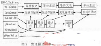

        EMAC发送模块主要由一个发送接口函数ethSendPacket(char*Buffer,int Length)构成,用户程序通过调用该函数完成以太网数据的发送。该函数参数中,Buffer表示应用程序需要发送的数据,Length表示发送数据的长度。该函数首先将Buffer中的数据拷贝到空闲的存储块,并将该储存块加入如图7所示的WaitQueue队列中,WaitQueue队列表示等待加入EMAC发送队列(DescQueue)的存储块。ethSendPacket函数接着检查EMAC发送队列DescQueue是否有空闲的发送描述符,如果有,将WaitQueue链表中的存储块加入到DeseQueue.EMAC硬件将通过相应的描述符,将DescQueue中的数据发送出去。
        当数据发送完成后,EMAC向DSP核发出一个发送完成中断。发送完成中断服务程序将发送后的存储块从DescQueue中移除并交还给应用程序,然后将使用过的发送描述符置为空闲状态,以便下次发送数据时使用。

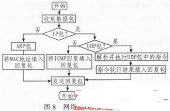

        文中简化了这些网络协议模块的设计,设计的主要思路是解析3种协议的包格式,并根据不同协议,封装相应的回应包,发送给上位机。在UDP协议设计中,为了保证数据能够准确送达上位机,加入了CRC校验和出错重传机制。协议处理流程如图8所示。
