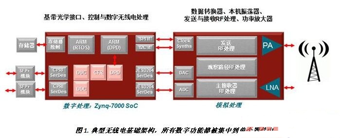

        AP SoC采用包含串行收发器(SERDES)和DSP模块的高性能可编程逻辑(PL)架构和一个与其紧密集成的硬化处理子系统(PS)。该处理子系统又包含一个双核ARM Cortex A9、浮点单元(FPU)和NEON媒体加速器,并配有实现完整无线电操作和控制所必需的UART、SPI、I2C、以太网和存储控制器等多种外设。与外部通用处理器或DSP处理器不同,由于PL与PS之间有大量的连接,因此其间的接口需要极高的带宽,这是单个解决方案所无法实现的。凭借这些软/硬件组合,AP SoC器件能够在单个芯片上实现RRU所需的全部功能,如图1所示。
        PL中丰富的DSP资源可用于实现数字上变频(DUC)、数字下变频(DDC)、峰值因数降低(CFR)和DPD等数字信号处理功能。此外,SERDES能够支持9.8Gbps CPRI和12.5Gbps JESD204B接口,分别用于连接基带转换器和数字转换器。PS支持对称多处理(SMP)和非对称多处理(AMP)。在本案例中,假设采用AMP模式,其中的一个ARM A9处理器用于实现下传消息、调度、校准和警报等板级控制功能,用以运行裸金属架构,更可能的是Linux等操作系统。而另一个处理器则用于实现部分所需的DPD算法,因为并非算法的所有部分都支持纯硬件解决方案。

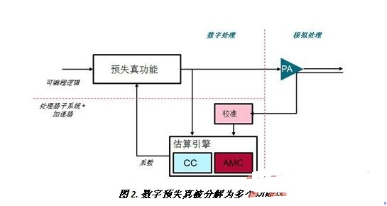

        DPD算法可分解为如下多个功能块,如图2所示。
        DPD是一个闭环系统,可捕捉之前发送的信号,以确定放大器根据发送信号所表现出的行为。DPD的首个任务是在校准模块(alignment block)中将放大器的输出与之前的发送信号进行校准。在开始任何后续算法操作之前,需要利用存储器来校准数据。一旦数据校准后,就可用自相关矩阵计算(AMC)和系数计算(CC)算法来创建代表PA非线性倒数近似值的系数;获得系数后,数据路径预失真器会利用这些数据对发送到PA的信号进行预修正。

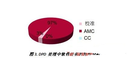

        为了确定到底用软件还是硬件来实现功能,必须首先对软件进行特性分析,确定其耗时情况。图3显示了图2中DPD算法用于实现三个可识别功能的软件特性。根据分析结果显示,赛灵思DPD算法中97%的时间都用于AMC处理,因此首先对该功能进行加速意义最大。

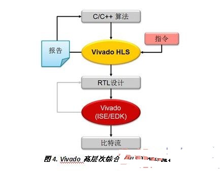

        随着高层次综合(HLS)工具(例如C-to-RTL)的推出,这个问题现在已经得到解决。这些工具让有C/C++编程经验的程序员能够以FPGA的形式进行硬件转换。Vivado HLS工具使设计人员和系统架构师可以轻松将C/C++代码映射到可编程逻辑,以实现代码重用、尽可能移植以及简单的设计空间探索机制,从而最大限度地提高生产力。
        图4显示了C/C++的典型Vivado HLS高层次综合设计流程。该工具的输出为RTL,能够轻松地与现有硬件设计集成,例如数据路径预失真器或上游处理部分,当然还包括数据转换器接口。

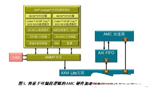

        利用这种工具可以将算法快速移植到硬件,在这里算法必须通过AXI接口与PS连接,如图5所示。

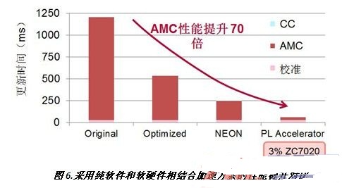

        在PL中以高时钟速率运行AMC算法能够显著提高性能(如图6所示),与在软件中实现相同的功能相比,可以实现70倍的性能提升,且只占用不到3%的AP SoC器件逻辑资源。
        对原始C/C++参考代码进行基本的优化后,新代码在ARM A9处理器上的运行更加高效,将纯软件实现方案的性能提升至原始代码的至少2至3倍。此时,启用NEON媒体协处理器,可以获得额外的性能优势。图6的最终结果是通过在可编程逻辑中运行AMC算法(参见图5)获得的,其与最初的软件法相比,仅AMC功能就实现了高达70倍的总体性能提升。
