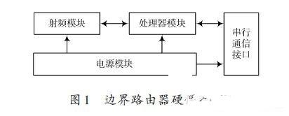

        边界路由器硬件包括射频模块、处理器模块和电源模块等部分。其中,射频模块负责IEEE 802.15.4数据帧的收发;处理器模块负责解析收到的数据帧,选择路径后进行转发处理;电源模块负责对其他模块供电。边界路由器的硬件结构如图1所示。

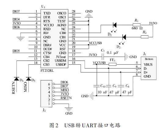

        无线传感器网络数据流量较小,对网络带宽要求不高,因此边界路由器与Internet网络之间可以采用UART串行总线连接。目前,各种网络设备中普遍应用USB接口,可以使用转换电路将USB接口转换为UART串行总线接口,本文选择FTDI232R芯片完成电平匹配和接口转换,FTDI232R是一款可编程的USB接口转UART接口的集成芯片,具有3.3 V电压输出,可编程显示数据收发状态。具体电路如图2所示。

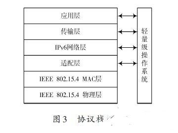

        无线传感器网络协议栈是无线传感器网络软件设计的核心,是无线传感器网络组网、节点与边界路由器以及节点与节点之间数据通信的基础。为了满足无线传感器网络全IP互联,需要精简IPv6协议以及实现IPv6数据帧在IEEE 802.15.4帧中传输。本文设计的边界路由器采用基于IPv6的无线传感器网络协议栈。协议栈框架如图3所示。
        IEEE 802.15.4物理层主要负责启动和关闭射频收发器、能量检测与信道扫描、清除信道评估以及无线电波信号的调制和解调等工作。IEEE 802.15.4 MAC层主要完成信道接入、链路的连接及断开以及数据通信的差错及流量控制等工作。轻量级操作系统Contiki负责协议栈各层任务调度及管理,保证协议栈工作的实时性。

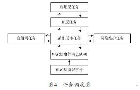

        协议栈包括的任务有自组网任务、适配层主任务、网络维护任务、IP层任务以及应用层任务,任务调度关系如图4所示。

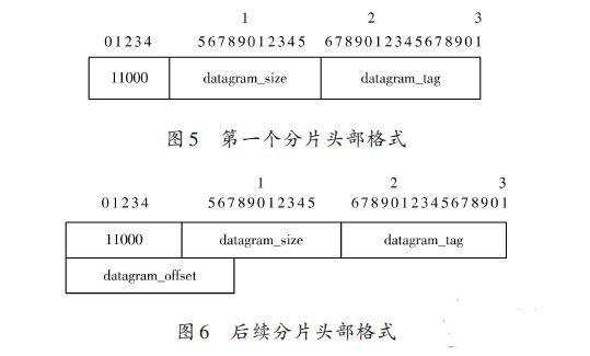

        为了减少适配层包头开销,适配层帧头分为不分片和分片两种格式,分别用于IP数据包长度小于MAC层MTU的报文和IP数据包长度大于MAC层MTU的报文。适配层不分片帧头格式与常规帧头相同,分片帧头又分为第一个分片和后续分片两种格式,如图5和图6所示。
        节点适配层接收到适配层数据包时,首先检查该数据包是否分片,如果是一个分片的数据包,则在将所有数据分片重新组合成完整的IP数据包后,再传送到IP网络层处理;若某一个分片丢失,则丢弃该IP数据包的所有后续分片。对于IP层下发的数据包,节点适配层判断IP报文长度是否超过链路层MTU长度,若超过链路层MTU长度,则将此IP数据包分片后发送;若不超过链路层MTU长度,则按照不分片格式发送。
        适配层的每一种数据帧都有调度编码位域(8位),不同的调度编码位域表示不同的解析方式,主要包括不分片、分片、IP包头压缩、UDP报头压缩以及预留功能等多种类型。其中,11000xxx表示本数据帧是已分片适配层数据帧的第一个分片,11100xxx则表示本数据帧是已分片适配层数据帧的后续分片。
        datagram_size:11 b,表示链路层未分包之前的IP数据包的总长度,该IP数据包所有链路层分片的该字段的值都应该相同。
        datagram_tag:16 b,分片标识,用来区分同一数据源节点的不同IP数据包。同一个IP数据包的所有链路层分片都具有相同的分片标识,数据源节点每成功发送一个完整的IP数据包都更新(加1)该字段的值。
        datagram_offset:8 b,分片偏移量,表示该分片在所有分片中的偏移量(以8 B为单位),该字段只出现在第二个及后续分片中。2.2.3适配层报头压缩机制

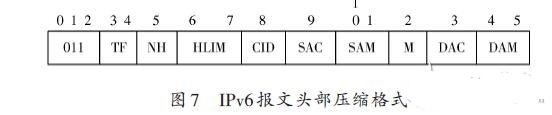

        标准IPv6网络层报文和UDP报文的报头分别有40 B和8 B,由此带来的数据传输报头开销极大,因此本文适配层对IP报文和UDP报文的包头格式进行了压缩处理。由于TCP报文并不适合无线传感器网络这种多跳、数据传输延迟较大的网络[11],故本文暂不考虑TCP报文。根据无线传感器网络的上下文信息,IPv6版本号和负载长度可以省略,通信流类型、流标签、下一包头、跳数限制以及源地址和目的地址设置压缩控制域进行部分压缩。IPv6网络层报文头部压缩格式如图7所示。
        011xxxxx为调度编码位域,其中最右端5位用于报头压缩编码。各编码字段定义如下:
        TF:2 b,通信流类型和流标签。其中通信流类型由查分服务代码点DSCP和显示拥塞反馈ECN,当TF=11时,通信流类型和流标签全都省略;当TF=00时,通信流类型和流标签都不压缩;当TF=01时,DSCP省略;当TF=10时,流标签省略。
        NH:1 b,下一包头。NH=0,表示下一包头未压缩;NH=1时,下一包头已压缩。
        HLIM:2 b,跳数限制。当HLIM等于00、01、10和11时,分别表示未压缩、1跳、64跳和255跳。
        M:1 b,指示目的地址类型。当M=0时,目的地址不是多播地址;当M=1时,目的地址为多播地址。
        SAC:1 b,表示源地址的压缩方式,当它为0时表示使用的是无状态头部压缩;为1时表示使用的是基于上下文的头部压缩。
        SAM用来控制不同压缩方式下源地址压缩方式。
        DAC与DAM的控制目的地址的压缩方式,具体含义与SAC和SAM相似。

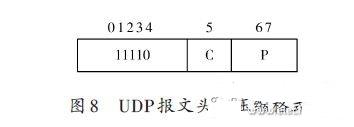

        传输层UDP报文紧跟在IPv6网络层包头后面,UDP包头压缩比较简单,是否压缩由前述NH字段指定。标准UDP报文头部中的长度域省略,源端口号、目的端口号以及校验和域的压缩方式由P和C字段表示,校验和域暂不压缩。UDP报文头部具体压缩格式如图8所示。
        众所周知,TCP/IP端口号为16位,通常以0xf0和0xf0b开始,其压缩方式由P字段指定,具体如下:
        00:不压缩;01:目的端口号前8位(0xf0)省略,其他部分和源端口号保留;10:源端口号前8位(0xf0)省略,其他部分和目的端口保留;11:目的端口和源端口的前12位(oxf0b)省略,其他部分保留。

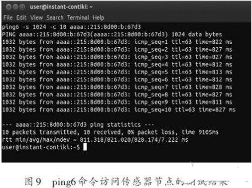

        通过在Linux主机上向传感器节点(IPv6地址为aaaa::215:8d00:b:67d3)发送ping6报文,来测试传感器节点的可达性,以验证边界路由器的正常工作,实验结果如图9所示。

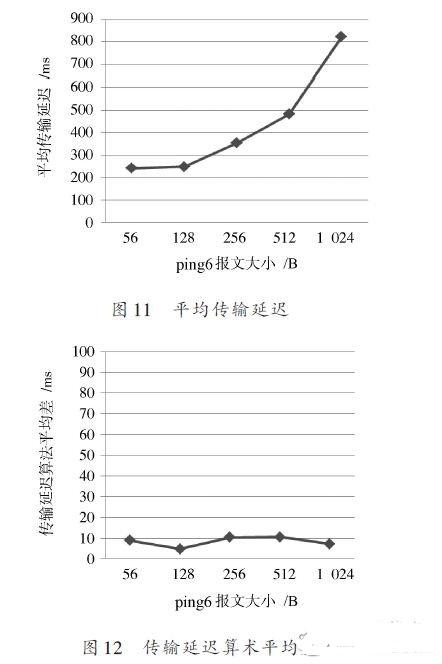

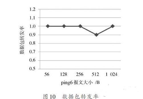

        实验对边界路由器的数据包转发率、平均传输延迟和传输稳定性进行了分析。其中,数据包转发率是指Linux主机收到的echo报文数量和发送的ping6报文数量之比;平均传输延迟是指Linux主机发送ping6报文和接收到echo报文之间的平均时间间隔;传输稳定性是指传输延迟的变化幅度,用算术平均差评定。分析结果如图10~图12所示。
        如图10和图11所示,在发送不同长度ping6报文测试时,边界路由器均具有良好的数据转发成功率(大于90%),并且数据传输延迟较小。图12列举的是发送不同长度ping6报文测试时链路传输延迟的算术平均差,对于不同长度的测试报文传,输延迟算术平均差基本小于15 ms,网络链路传输延迟抖动较小,证明网络的链路稳定性较好。
