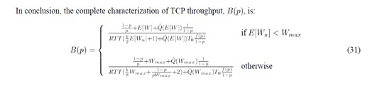

        如上图所示,对于应用层来说,TCP的滑动窗口和其三次握手接收数据确认机制,导致TCP连接的吞吐量与端到端时延成反比。当TCP传输路径发生故障时,TCP启用重传机制,如果长时间得不到倒换路径,会导致连接中断。
        LTE时代数据业务激增,网络设备提供的端口从GE到10GE、100GE不断增加,当数据速率到Gbit数量级时,长时间不能切换代表着大量数据的丢失,对于语音、视频等业务来说,这几乎是致命的。

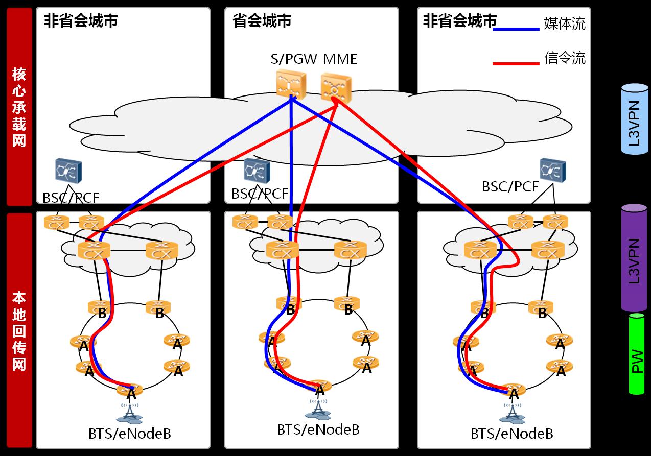

        中国电信在建设IPRAN网络时,主流场景是依托于现有的城域网进行建设,也存在端到端新建的IPRAN网络。在演进到LTE承载组网时,没有EPC机房的地市需要向上跨过CN2到省会或者大区城市EPC机房进行业务落地。
        中国电信的LTE承载网架构和承载方式如上图所示,本地网仍然采用IPRAN的承载方式(即PW+L3VPN),只是非省会城市需要途径CN2省干网络到省会或者大区的EPC机房落地业务。

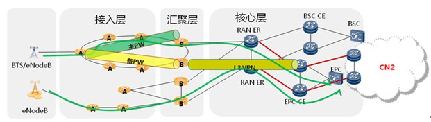

        对于省会或者大区城市(EPC所在地),RAN ER直接上联至EPC CE设备即可;对于非省会城市(没有EPC),RAN ER设备需要和CN2的本地落地PE设备相连,由CN2调度到EPC CE设备然后到EPC进行业务落地。
        PW+L3VPN方案的设计理念为接入层通过一种技术PW实现所有业务的接入,降低接入层的维护复杂度,以及维护人员的技能要求,到达汇聚路由器后再进入L3VPN转发。
        对于省会或者大区城市(EPC所在地),业务承载如下图所示:
        如上图所示,接入层建立二层管道PW,汇聚路由器以上起L3VPN,通过内部环回接口实现PW与L3VPN的桥接。通常一个接入环会双挂两台汇聚路由器,汇聚路由器作为基站的三层网关,此时需要为两台汇聚路由器三层内部环回接口设置相同的MAC和IP,实现双网关保护。

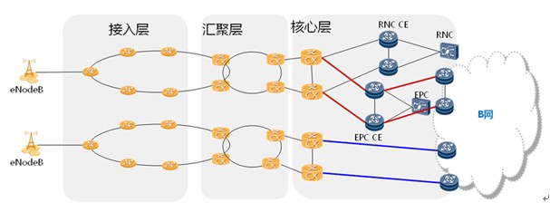

        中国联通在建立IPRAN网络时,主流场景是端到端新建的IPRAN网络,也存在依托于现有的城域网进行建设。

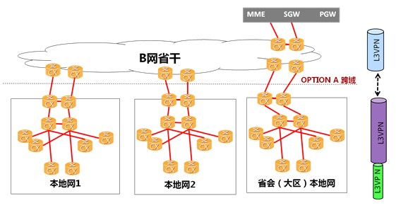

        中国联通的LTE承载网架构和承载方式如下图所示,本地网仍然采用IPRAN的承载方式(即HVPN),只是非省会城市需要途径联通B网省干到省会或者大区的EPC机房落地业务。
        为了叙述方便,拓扑图简化如下:
        HVPN(Hierarchy VPN)在传统端到端L3VPN的基础上进行了适当优化,通过引入一层“轻量级RR”来缓解核心侧设备压力,解决组建大网的问题。具体方案为:
        将汇聚路由器设为“第二级RR”,接入路由器与汇聚路由器建立BGP会话,由于汇聚路由器下挂接入路由器数量有限,因此汇聚路由器上BGP会话压力不大;汇聚路由器与城域骨干RR建立BGP会话,相比接入路由器,整网的汇聚路由器数量大大降低,相应的RR的BGP会话压力也大大降低。汇聚路由器收到接入路由器发布的VPNv4路由后,将下一跳修改为自己之后再发布给RR,之后再由RR反射给EPC CE,因此EPC CE有整网明细路由;汇聚路由器收到的VPNv4路由均不向接入路由器发布,仅向接入路由器发布一条缺省路由,用于引导上行流量,由此,接入路由器仅需维护极少的VPN路由,路由压力较大的问题得以彻底解决。由于VPN采用分层的方式,相应的用于承载VPN的隧道也需要采用分层的方式,接入路由器与汇聚路由器之间为一段隧道,汇聚路由器与EPC CE设备之间为另一段隧道,EPC CE的隧道数量较多的问题也不复存在。
        通过上述方案,HVPN解决了传统端到端L3VPN的扩展性问题,保证了低端设备与高端设备共同组大网的能力。
        对于省会或者大区城市(EPC所在地),核心层设备直接上联至EPC CE设备即可;对于非省会城市(没有EPC),核心层设备需要和B网的本地落地PE设备相连,由B网调度到EPC CE设备然后到EPC进行业务落地。
