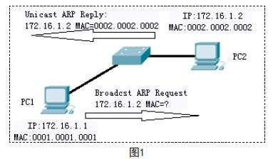

        图1所示为ARP地址解析的过程。当PC1要给PC2发送报文时,它先检查本地的ARP缓存,如果没有查找到PC2的MAC地址,则向网络中发送一个广播的ARP(ARP Request)请求报文,表示要请求解析PC2(172.16.1.2)的MAC地址,并且此报文的目的MAC地址为广播地址FFFF。
        FFFF.FFFF.由于ARP请求报文是广播报文,网络中所有的设备都会接收到,但只有IP地址与ARP请求报文中被请求解析的IP地址相同的设备才会回复。图中由于PC2的IP地址就是PC1要请求的对象,PC2将回复一个单播的ARP应答(ARP Reply)报文,表示自己(172.16.1.2)的MAC地址是0002.0002.0002,报文的目的MAC地址为PC1的MAC地址(0001.0001.0001),也就是说,只有PC1会收到此应答。当PC1收到ARP应答报文后,它便获知了PC2的MAC地址,并将此条目加入到ARP缓存表中,用于后续的数据发送。

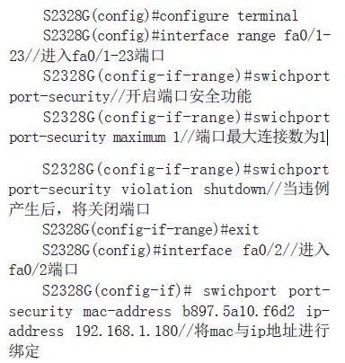

        3.防范措施三,网管员可以通过二层或三层交换机设置,将IP和MAC地址进行绑定,可以防止用户进行恶意的ARP欺骗,下面以锐捷二层交换机RG-S2328G为例介绍。
        「配置命令」

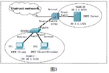

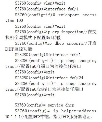

        4.防范措施四,网管员可以通过措施三防止ARP欺骗,但需要在每个接入端口上配置地址绑定,工作量过大,因此可以考虑采用交换机DAI功能解决ARP欺骗攻击的问题。DAI(动态ARP检测),交换机的DAI功能可以检查端口收到的ARP报文的合法性,并可以丢弃非法的ARP报文,防止ARP欺骗攻击。交换机DAI技术,是以DHCP Snooping的绑定表为基础,对于没有使用DHCP的服务器个别机器,采用静态添加ARP实现。下面以锐捷三层交换机RG-S3760-24和二层交换机RG-S2328G为例介绍(两台交换机均支持DHCP与DAI),图3所示。
        「配置步骤」
        (1)配置DHCP服务器将一台PC配置为DHCP服务器,可以使用Windows server配置DHCP服务器,或第三方DHCP服务器软件。DHCP服务器中的地址池为172.16.1.0/24.

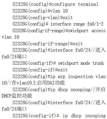

        (2)交换机RG-S2328G基本配置及DHCP监听配置(接入层)。
