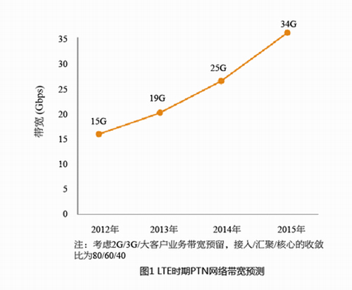

        LTE典型单基站带宽需求达到均值80M,峰值320M,基站与接入层PTN采用GE光口对接,相对于GSM与TD-SCDMA时代的带宽需求以及E1/FE的接口配置,有了数量级的跨越。接入层需要根据实际业务需求选择GE或者10GE组网,业务密集地区PTN接入环也将由现在的GE环过渡到10GE环。PTN汇聚层带宽需求在LTE部署初期就将突破现网10GE端口的极限,中后期将达到30G左右带宽需求,10GE汇聚环已经难以为继。LTE时期PTN网络带宽预测如图1所示。

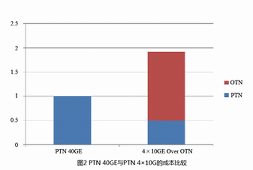

        PTN 40GE和PTN 10GE叠加方案成本比较
        PTN 40GE方案,可以满足全业务初期需求,不需OTN下沉到汇聚层,单独通过PTN网络进行基站回传、大客户专线、OLT上行等业务的统一承载。如果采用10GE PTN叠加方案,则PTN网络可以只进行基站回传、大客户等高价值业务的承载,同时建设OTN网络进行PTN和固定宽带业务的承载,本方案网络容量超前发展,满足长期业务发展需求。
        40GE方案核心、汇聚层端口数量比较少,配置相对简单。10GE叠加方案端口多,业务配置工作量相对较大、较复杂。按照常规模型进行成本计算,每个接入环8个节点、每个汇聚环6个节点,每个汇聚节点带2个接入环,汇聚环按照1/3比例对PIR(Peak Information Rate)进行收敛。根据业界设备成本综合考虑,两种方案中,PTN 40GE方案相比PTN 4×10GE over OTN方案更具备成本优势(见图2)。随着PTN 40GE技术的规模商用,其成本优势将更加明显。

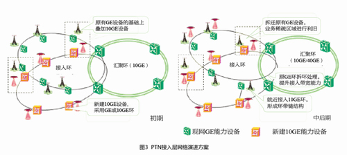

        PTN 10GE提升接入层网络容量
        如前所述,随着LTE的规模部署,GE速率已经不能满足带宽需求。业界存在两种带宽提升思路:一种是现有接入环进行拆环处理,减少接入环节点数量,这种方法存在耗费光纤资源、接入环数目增多不便于管理的问题;另一种思路是提升接入环速率,采用10GE设备组网,这样不会改变现网拓扑结构,而且满足了业务带宽需求,更具优势。
        接入层网络演进思路如图3所示:业务发展初期,在部分热点区域,根据接入点实际物理位置,在新站址机房、光缆配套资源具备的情况下新建具备10GE组网能力PTN设备,可以选择GE或者10GE环组网;业务发展中后期,随着业务量的进一步增长,一方面,将新建GE环升级为10GE环,另一方面,将原有GE能力PTN设备环网进行拆环、缩环以及将部分节点直接下挂至10GE环,提升GE能力PTN设备环网每个节点的接入带宽能力。这样可以做到网络的平滑演进,对现网冲击小,而且保护了网络投资。
        随着LTE的规模部署,PTN网络带宽将面临巨大的挑战,如何进行网络平滑演进和带宽提速,将关系到全业务能否顺利开展。核心汇聚层引入PTN 40GE组网,满足了LTE带宽需求,避免了N×10GE环路的大量叠加,不需要OTN下沉至汇聚,降低了网络成本和运维难度。在接入层引入10GE技术组网,不改变网络拓扑结构,对现网冲击小,避免了接入层频繁拆环对现网业务的冲击。本文方案全面提升了整网容量,对业务冲击小,满足了业务长期的带宽需求,更符合运营商平滑演进的要求。
