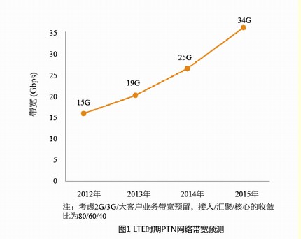

        LTE典型单基站带宽需求达到均值80M,峰值320M,基站与接入层PTN采用GE光口对接,相对于GSM与TD-SCDMA时代的带宽需求以及E1/FE的接口配置,有了数量级的跨越。接入层需要根据实际业务需求选择GE或者10GE组网,业务密集地区PTN接入环也将由现在的GE环过渡到10GE环。PTN汇聚层带宽需求在LTE部署初期就将突破现网10GE端口的极限,中后期将达到30G左右带宽需求,10GE汇聚环已经难以为继。LTE时期PTN网络带宽预测如图1所示。

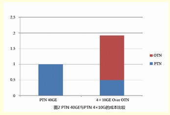

        40GE方案核心、汇聚层端口数量比较少,配置相对简单。10GE叠加方案端口多,业务配置工作量相对较大、较复杂。按照常规模型进行成本计算,每个接入环8个节点、每个汇聚环6个节点,每个汇聚节点带2个接入环,汇聚环按照1/3比例对PIR(Peak Information Rate)进行收敛。根据业界设备成本综合考虑,两种方案中,PTN 40GE方案相比PTN 4×10GE over OTN方案更具备成本优势(见图2)。随着PTN 40GE技术的规模商用,其成本优势将更加明显。

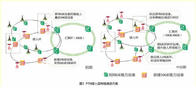

        接入层网络演进思路如图3所示:业务发展初期,在部分热点区域,根据接入点实际物理位置,在新站址机房、光缆配套资源具备的情况下新建具备10GE组网能力PTN设备,可以选择GE或者10GE环组网;业务发展中后期,随着业务量的进一步增长,一方面,将新建GE环升级为10GE环,另一方面,将原有GE能力PTN设备环网进行拆环、缩环以及将部分节点直接下挂至10GE环,提升GE能力PTN设备环网每个节点的接入带宽能力。这样可以做到网络的平滑演进,对现网冲击小,而且保护了网络投资。
