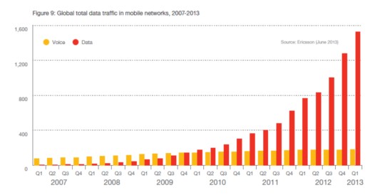

近年来,全球的移动运营商都面临着飞猛增长的移动宽带用户,而每用户的业务量也是在迅速飙升。移动运营商需要满足用户不同的需求,不只是过去简单的互联网接入,还包括各种通过移动宽带提供的创新应用,例如多媒体电话,移动电视,互动游戏等。这些应用业务对网络性能有着不同的要求。
        移动宽带业务的增长,对网络的整体能力提出了新的挑战。尽管运营商可以通过对网络资源进行“超额配置(Over-Provisioning)”来解决业务对资源容量的需求,然而这是非常不经济的方式,而且当网络负荷由于突发升高以至超出统计上的负荷配额时,这种方式也不能保证能满足网络的业务质量要求。

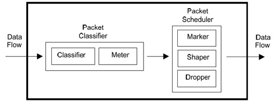

        IETF的DiffServ框架提供了一种相对简单但粒度较粗的差分服务方法,能够满足多数应用及特定业务的需求。要实现DiffServ架构,网络节点需具备相应的功能,包括包分类功能、PHB转发功能及流量调节功能,其中流量调节功能对流量有测量(Metering)、标识(Marking)、重塑(Shaping)及管制(Policing)等作用。在DiffServ架构中,网络边界节点使用包分类功能,在IP或者MPLS报头中添加合适的标识,网络节点基于不同的标识采用不同的转发策略以保证相应的QoS需求。

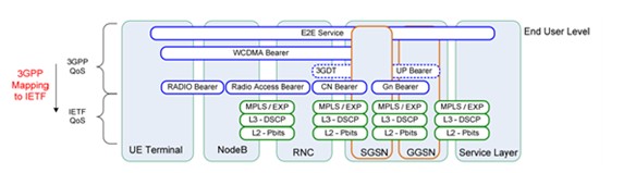

        ETSI/3GPP针对GSM/UMTS/LTE网络定义了一个QoS架构。该架构定义了用户设备和核心网之间的交互过程,并定义了QoS在这个过程中的应用。无线接入承载负责在移动终端和核心网之间传送用户数据,无线接入承载根据用户签约信息、核心网相应规则以及QoS类别来识别不同的业务流量。3GPP的QoS架构同时提供了QoS映射关系,无线承载上使用的QoS可以对应到IETF定义的QoS.在3GPP的QoS架构下,移动网络业务可以与普通的IP流量使用同样的网络,使用同样的流量汇聚方案及PHB方案。
        下图展示了3GPP的QoS与IETF的传输QoS差分服务分级的对应关系。
        差分服务(DiffServ)和MPLS/Pbits之间的映射由IETF定义,3GPP只定义了承载到差分服务(DiffServ)的对应关系。在DiffServ框架下,通过配置转发资源来实现无状态的IP QoS机制。差分服务在IP层决定分组的转发概率。IPv4/IPv6报文中的一个6比特的字段被用于DiffServ标识,该字段被称为DS字段。DS字段的值被称为DSCP.在网络设备中,不同的DSCP值对应不同的转发规则或者不同的PHB.在实际使用中,DSCP的使用以及解释必须达成共识,这点对于网络域之间的互联,跨厂家设备的互联以及预期网络整体行为的一致性推理尤为重要。

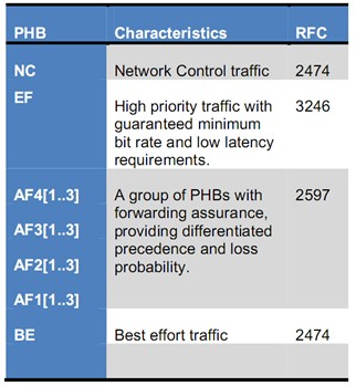

        NC网络控制的流量
        EF快速转发,目的在于为要求低丢包率、低时延、低抖动的业务提供模块支持
        AF确保转发,提供差别的优先权和丢包可能性的带转发保障的群组
        BE尽力而为的流量

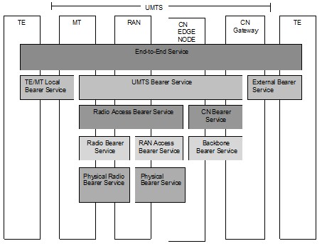

        ETSI/3GPP为GSM/UMTS/LTE融合的移动网络定义了一个QoS架构。下图显示了UMTS QoS架构的一些基本概念;自从3GPP Release 99以后,它也适用于GERAN/GPRS流量。
        3GPP TS23.107定义的UMTS QoS架构

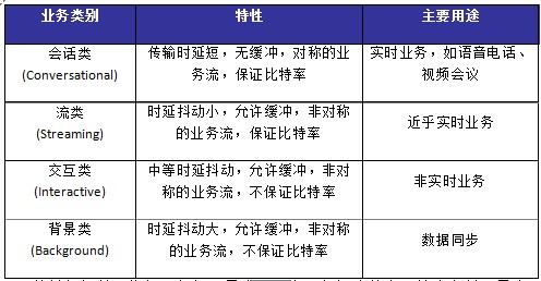

        3GPP定义了四种流量类别(Traffic Class),每种流量类别都描述了用户流量的特定类型。一种流量类别是一组QoS属性及其相应取值范围的集合。
        UMTS承载的QoS特性包括若干指标,包括:最大比特率、保证比特率、按序交付、最大业务数据单元、SDU格式信息、SDU错误率、剩余比特错误率、错误SDU传送、传输时延、业务处理优先级、分配/保留优先级、源统计描述符、信令指示等。

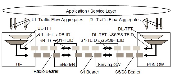

        EPS Bearer(EPS承载)。它定义了分组数据流从用户终端到SAE网关所获得的QoS服务等级。EPS的QoS控制的基本粒度是承载,也就是说,所有映射到同一个承载的分组数据流将使用相同的转发优先级(如,调度,排队,码率塑形等);不同的转发优先级需要调用不同的承载。从带宽资源预留方式的角度,EPS承载可以分为两大类:GBR和Non-GBR.
        GBR承载(保证比特率承载):基于GBR承载的业务,可认为不会发生因拥塞导致的丢包;GBR是典型的“按需”建立承载,因为它预留专用的传输资源。在网络资源充足的情况下,GBR承载允许高于所保证的比特速率MBR;MBR与GBR相关联,设定一个GBR承载可达的比特率上限。
        Non-GBR承载(非保证比特率承载):基于Non-GBR承载的业务,预期会发生因拥塞而导致丢包;Non-GBR承载可长期保持建立的状态,因为它不会预留传输资源。为使系统带宽资源使用更优,EPS系统定义了AMBR,它被用来限制单个用户的总速率,因此它不是针对单个承载,而是针对一组Non-GBR的承载来设定。
        ENodeB控制无线承载的QoS,每个承载都有对应的QCI和ARP.一个QCI值定义了包括转发优先级,可容忍的时延和丢包率等指标。QCI的值及其特性并非在接口上传送的信号,而是作为节点具体参数配置的指示。QCI提出了承载做包转发的用户平面参数特性,而ARP则用于承载建立的控制。具体而言,ARP负责承载建立的准入控制,即在无线资源受限的情况下,决定是否允许建立新的承载。一但承载成功建立,承载级别的包转发(如调度与优先级等)则不受ARP的控制,而由QCI、GBR、MBR等其他承载级别的QoS参数决定。
