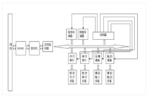

        物联网智能网关应用系统硬件设计是围绕着单片机及网络控制器做外部功能扩展而展开的,其基本结构如图所示。
        ⑴ 程序存储器
        传统的单片机内无片内程序存储器或存储容量不够大,需外部扩展程序存储器。外部扩展的存储器通常选用FLASH存储器。现在的单片机一般都集成了较大容量的程序存储器,使用时,不需要进行程序存储器的扩展。
        ⑵ 数据存储器
        数据存储器用于暂时保存程序运行中的中间结果,一般由RAM 构成。大多数单片机都提供了小容量的片内数据存储器,只有当片内数据存储器不够用时才扩展外部数据存储器。无论是程序存储器还是数据存储器,存储器的设计原则是:在存储容量能够满足要求的前提下,尽可能减少存储芯片的数量。
        ⑶ I/O接口
        由于外设多种多样,使得单片机与外设之间的接口电路也各种不相同。因此,I/O接口常常是单片机应用系统中设计最复杂也是最困难的部分之一。
        ⑷ 译码电路
        当需要外部扩展电路时,常常需要设计译码电路。译码电路要尽可能简单,要求存储器空间分配合理,译码方式选择得当。
        ⑸ 总线驱动器
        如果单片机外部扩展的器件较多,负载过重,就要考虑设计总线驱动器。
        ⑹ 抗干扰电路
        针对可能出现的各种干扰,应考虑抗干扰电路的设计。在单片机应用系统中,一个不可缺少的抗干扰电路就是抗电源干扰电路。最简单的实现方法是在系统弱电部分(以单片机为核心)的电源入口处对地跨接1个100uf 左右的电容和1个0.1uf左右的电容,在系统内部各芯片的电源端对地跨接1个0.01~0.1uf的小电容。
