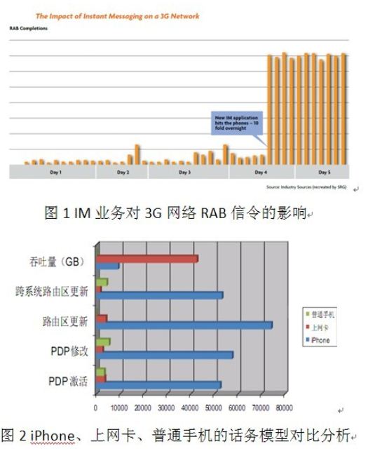

        从国外运营商的3G/LTE网络的统计数据来看,永远在线类应用,特别是智能终端上的智能应用也给3G/LTE网络造成了严重的影响。对于信令面,永远在线类业务频繁发送“心跳消息”,导致用户RRC的状态频繁改变,Iu接口、S1接口用户状态不断改变,寻呼和业务请求信令增加、RAB信令量激增等问题。据统计,用户每发送一字节数据,永远在线类应用会产生超过10倍于普通业务的信令量。图1显示了当开启即时通信(永远在线类应用)后,产生了超过10倍于普通业务的RAB信令量。图2对iPhone、上网卡、普通手机产生的信令量和吞吐量进行了对比,iPhone和上网卡产生的信令量(如PDP激活数、路由区更新信令量等)和吞吐量远高于普通手机。对于用户面,永远在线类应用的小流量、频繁数据包大大降低了业务面资源的利用率,导致空口资源大量闲置却无法使用,影响其他用户接入。据统计,每HSDPA载频最多接入6用户,平均每用户200多kbps,而永远在线类应用仅零点几kbps;每R4承载PDP最小分配16Kbps,,而永远在线类应用仅零点几kbps,影响业务承载效率。
