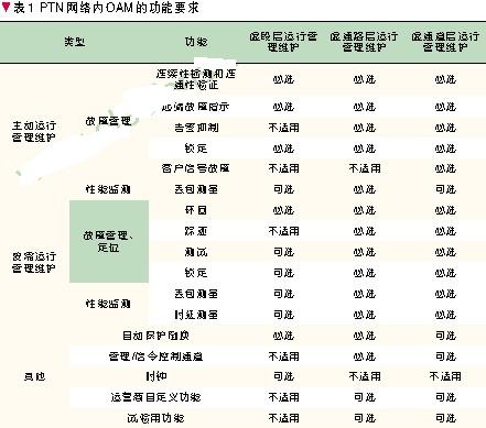

  PTN网络的OAM功能包括PTN网络内的OAM机制、PTN网络业务层OAM机制以及接入链路层的OAM机制等。
  PTN网络内的OAM分为告警相关的OAM、性能相关的OAM和其他OAM三大类,VC、VP和VS 3层的OAM功能要求如表1所示。其中,主动OAM是指周期性连续实施的OAM操作。主动上报故障和误码性能的检测结果。按需OAM指人工发起的有限次数的OAM操作,通常用于故障的诊断和定位。
