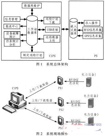

  基于GPS和RFID技术的智能巡检系统主要由巡检终端PS和中央处理系统CIPS组成,总体架构如下:运行Windows Mobile嵌入式操作系统的PPC作为基础的巡检终端PS,该PS设置RFID扫描装置,用于定位设备(巡检对象),同时也被用作到位跟踪。后台管理系统提供设备管理、巡视管理和缺陷管理等功能。并接受来自于巡检终端的巡检资料。
系统设计以模块化思想为指导分为两大模块:CIPS软件设计和巡检终端PS软件设计,如图1所示。每个子模块都保持相对独立性,使得该系统既具有开放性的特点,又易于维护。整个巡检系统设计完成后,将按照如图2所示的操作流程进行。巡检对象信息通过PS安装的RFID扫描装置读取进终端数据库,并对自动弹出巡检数据录入界面,进行巡检信息的录入。

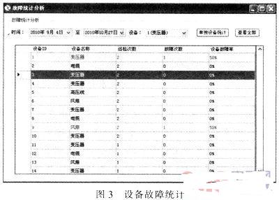

数据统计模块:负责对巡检人员工作情况和设备状况进行统计分析,检查巡检人员的任务完成率、为管理人员对每个巡检人员任务完成率做出科学评价;对设备的长期运行的故障率进行统计分析。

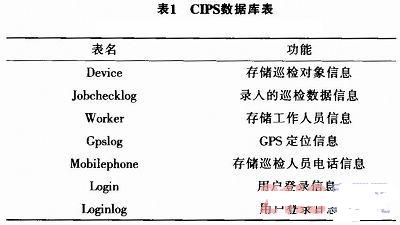

数据库的建立为信息的存储提供了便利,不仅在后台支撑整个系统的运行,还保障数据存取的安全性。通过对各种生产企业电力设备的调查研究与对用户需求的分析,以功能丰富、易于扩展以及安全性等原则,数据库采用三层结构设计,降低了对客户端系统配置的要求。该系统主要以SQLSERVER 2000数据库为基础,设计7张数据表,各个表的详细信息如表1所示。使用该数据库的另一个优点为,SQLServer数据库驱动使用一种被称作表数据流的协议和SQLServer进行通信,使用ADO.NET和SQLServer 2000数据库完成巡检信息的存取。

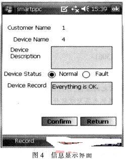

RFID信息的采集由阅读器(Reader)与电子标签(TAG)及应用软件系统3个部份组成,该巡检仪结合提供的RFID应用软件开发出适合Pocket PC的RFID信息采集软件,该软件包括终端信息显示界面和巡检数据录入界面。终端PS信息显示则是以表格的形式显示给用户,包括是否完成、序号、设备ID、设备名称、操作人信息等。由于每个巡检对象上都装有电子标签,通过Pocket PC安装的RFID阅读器,自动将信息扫面进终端数据库,并可激活信息采集软件,根据阅读到的具体ID信息进入相应的巡检数据录入界面。巡检数据录入则是记录数据的关键,主要有两部分组成,即Device Status记录巡检对象故障和正常、Device Record记录该设备的详细说明,如图4所示。

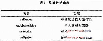

SQLServer CE 3.0数据库是一种功能强大、结构紧凑的小型嵌入式数据库,它不仅提供了关系型数据库的基本功能,还支持事务以及混合数据类型,仅占用非常小的内存和其他系统资源。因此,该数据库非常适合嵌入式系统的开发。在PS终端设计一个基于SQL ServerCE 3.0的小型数据库smart.sdf,该数据库设计了四张数据表;表2显示了该数据库中表的用途。

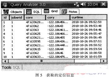

GPS信息采集用来记录巡检人员的路径信息,具有随PS同时启动功能,并自动运行于后台。利用开发的Microsoft.WindowsMobile.Sam ples.Location类库获取GPS定位信息,包括经度、纬度以及时间。该模块每隔一定时间向数据库中存储定位信息和时间,提供给管理员作为评价巡检人员工作状况的要素。终端向CIPS传输数据或者CIPS机向终端传输数据时,在后台运行的GPS会终止向数据库写入数据,这样可以保证数据在传输过程中不会产生冲突。保证数据传输的安全性。图5显示的是定位信息存储数据。

在应用的过程中,该系统经过了部分工作人员和上级分配的手持终端互换、设备信息的更改与重新录入以及替检情况的考验。数据库的特殊设计,保证了巡检数据的抗干扰性,在数据库中并没有出现数据混乱的情况,保证了最终人员任务完成率和设备故障率的统计准确性。图4为巡检人员对11号教学楼中4号设备录入的现场信息,图5为巡检人员在11号教学楼测得的定位和时间数据。
