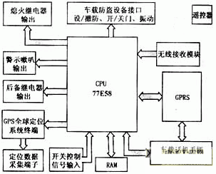

GPS_GPRS定位系统车载终端原理框图如图2所示。
图2 车载终端原理框图
其中,该车载终端需要实现的主要功能如下:
用户当前信息一次查询;
用户连续定位信息查询/启动发送实时定位信息;
停止终端定位数据上传;
设置GPS采样定位数据周期;
硬件点对点下载GPS定位系统终端定位采样数据;
GMT+8, 2026-4-11 05:14 , 耗时 0.370504 秒, 22 个查询请求 , Gzip 开启.
