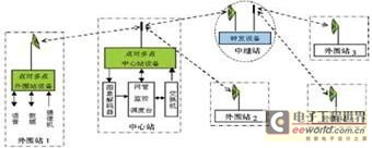

  中心站和外围站设备主要有点对多点通信设备,网管、监控及调度台,图像编/解码器,摄像头,天线和馈线等,分别装载在通信车和作战车上。系统设备组成框图如图1所示。

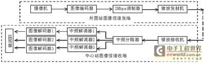

  由于图像信息速率最高为2Mbps,并且同时只传3路,故采用FDMA方式进行传输。当某外围站向中心站传输图像时,首先向中心站提出申请,由中心站调度人员通过调度台给该外围站建立图像传输通道,中心站可同时监视3个外围站上传的3路图像信号。其组成示意图如图2所示。

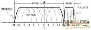

  系统工作频带的带宽为48MHz。其中40MHz带宽传输话音/数据信号,8MHz带宽传输图像信号,频带的
