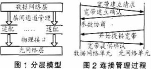

IPoverWDM的分层模型主要有光网络层、数据网络层及适配和管理功能组成,如图1所示。光网络层负责提供通道;数据网络层提供数据的处理和传送;层间适配和管理用于适配数据网络和光网络,包括保护和恢复、配置管理、性能管理、连接管理和会话管理等。在连接过程中,数据网络单元和光网络单元通过相应的协议进行协商,以提供连接所需要的带宽。连接管理过程如图2。

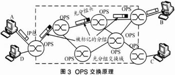

交换原理如图3所示,交换系统在输入接口完成光分组读取和同步功能,并将小部分光功率送入控制单元,来完成如光分组头的识别和净荷定位等功能;光交换矩阵为经过同步的光分组选择路由,最后输出接口完成光分组头的重写和光分组再生。OPS有着很强的适应突发数据和承载IP数据业务的能力,但其存在交换节点处难以实现精确同步和光缓存器技术还不成熟的问题。因此,OPS在短时间内难以实现。

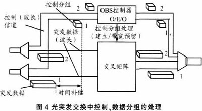

作为电路交换到分组交换的过渡,OBS克服了OPS的缺点,并且比OCS提高了资源利用率和资源分配的灵活性。光突发分组为可变长度,其突发数据包含2种分组:承载路由信息的控制分组和承载业务的数据分组。OBS网络的边缘处抵达的IP包将被封装成突发,首先在控制波长上发送控制分组,而在另一个不同波长上发送数据分组,如图4所示。控制分组中的控制信息要通过路由器的电子处理,数据分组则直接在端到端的透明传输信道中传输。这样就实现数据信道的带宽资源的动态分配。
