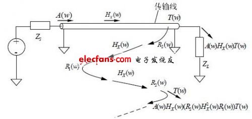

  脉冲信号在传输线上的整体传输情况如图1 所示,其中S Z 为源端阻抗, 0 Z 为传输线阻抗, L Z 为负载阻抗。
图1 脉冲信号在传输线的特点

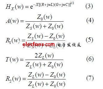

  图1 中( ) X H w 表示信号通过传输线的衰减函数; A(w)和1R (w)表示传输线源端的输入接收函数和反射函数;T(w)和2R (w)表示传输线终端的传输函数和反射函数,表达式分别如下:
  由以上表达式可知如果传输线特性阻抗与源端阻抗和终端负载不匹配时,传输信号会在阻抗不连续处产生反射,反射信号会在终端和源端往返多次,直至衰减为零。信号的叠加就引起了传输信号的失真和振铃。

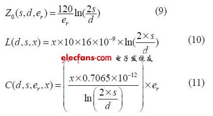

  综上可知信号的传输特性主要由传输线分布参数来决定,只要确定了传输线的分部参数及源端和终端阻抗值,根据式(1-7)就能计算出信号的传输特性值。以双绞线为例,其特性参数的计算可按如以下公式计算:
  式中d 表示传输线导体的线径,s 表示两线的线间距, r e 表示有效相对介电常数。对其余类型传输线分布参数的计算可以参阅文献[5-6]计算得到。

  实际测得所用双绞线的线径d 为0.05 cm,s 为0.096 cm,r e 取介于线路绝缘体介电常数和空气介电常数(1.00)之间的常数2.5。由式(9-11)计算得双绞线的特性阻抗,每英寸的分布电感和分布电容为:

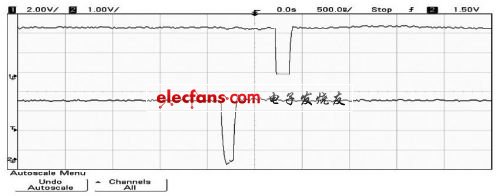

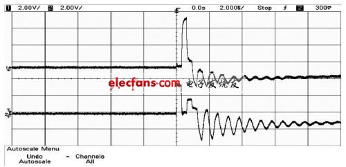

  取传输双绞线长度为65 m,脉冲信号幅度为+4 V。可以计算得到信号通过双绞线的延时为325.65 ns;信号到达接收端的幅度为4× AHT = 5.02 V ;产生的反射信号经衰减传输到达源端的幅值为22 4× AH R = 2.36 V。信号在源端还会继续反射,如此反复直至衰减为零。用示波器直接测MAX485驱动芯片输出与接收芯片输入口的波形如图2 所示。
图2 无端接时发送与接收芯片A 口的波形
  其中时间轴档位为每格2 us,信号幅度档位为每格2 V。
  可以读出输入脉冲信号幅度是+4 V,信号的传输延时约320 ns,接收端脉冲信号正向幅度为+5.3 V,负向幅度为-1.8 V。综上可知用示波器测得结果与理论分析基本一致。

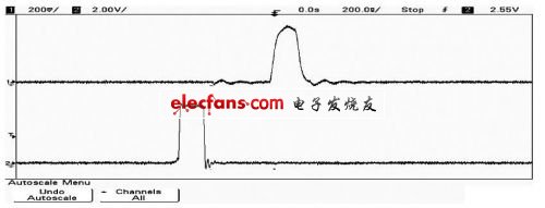

  当在接收端跨接100 Ω 电阻时,双绞线终端负载就近似为100 Ω,与传输双绞线的特性阻抗相匹配。此时可以计算得2 R ≈ 0 ,T ≈ 1 ,其余参数同上。保持传输双绞线距离和传输信号幅度不变,可以算得脉冲信号的传输延时为325.65 ns,接收端信号幅值为2.668 V,终端不产生反射信号。用示波器测发送芯片输出与接收芯片输入的波形如图3(a)所示,输入信号幅度+4 V,接收端信号延时约318 ns,幅度为+2.74 V;图3(b)为脉冲信号在电路发送端与接收端的信号波形,信号的传输延时为400 ns,其中在传输线上延时约320 ns,发送和接收芯片内部分别延时约40 ns,发送端和接收端脉冲信号幅度和脉宽保持一致。
