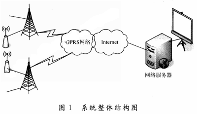

整个系统由手持终端和远端服务器构成,系统整体结构如图1所示。手持终端设备通过GPRS无线网络实现与监控中心服务器之间的通信,使得当监控中心接入Internet网络时能够接收来自手持终端的数据,并在监控中心大屏幕上显示。

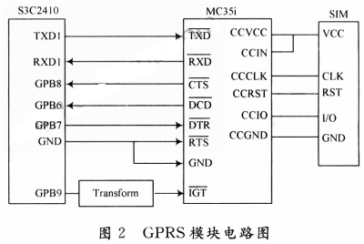

S3C2410自带3通道UART,这里使用的串口2与GPRS模块相连,如图2所示。由图中可以看出GPB6~8代替了串口2的CTS,DCD和DTR握手信号,因此要在串口驱动中将原来对于串口2“DCD,DTR,CTS”信号操作的地方,改成相应对“GPB6~8”的操作;此外,因为要给MC35i模块“IGT”引脚至少100 ms的低脉冲用于启动MC35i模块,而这个脉冲是通过由软件的方法对-GPB9脚写0和1来产生,因此要在驱动中串口初始化的部分添加这个脉冲产生的代码,用于启动GPRS模块。
