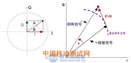

EVM(Error Vector Magnitude)是指测量波形与理想调制波形之间的矢量差。两个调制波都通过滚降系数α =0.22,带宽为1.28 MHz 的匹配根升余弦滤波器后,进一步通过选择频率、绝对相位、绝对幅度及码片时钟定时进行调制,使误差向量最小。
调制信号可以表示为一个同相(I)分量与一个正交(Q)分量的矢量和,映射到星座图上如下图1所示。在星座图上EVM直接表现为星座点的发散程度,如图2所示。
图1
图2
其中,Perror:误差向量平均功率(幅值),Preference:参考信号平均功率(幅值)

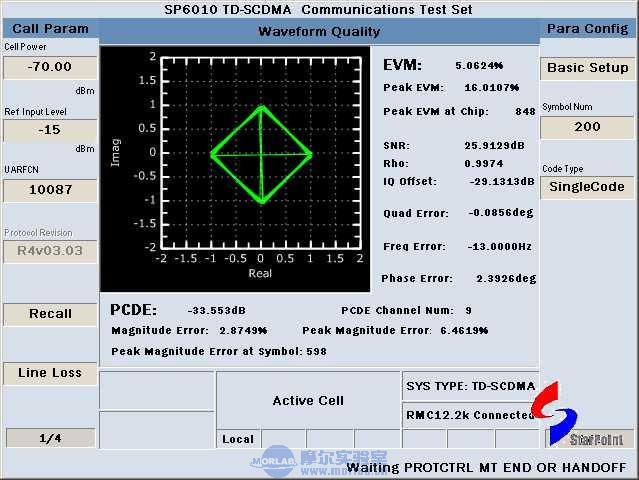

测试结果如图4所示:
图4
由上图可以看到,绿色图形即为测量的调制信号星座图,X轴代表I路信号,Y轴代表Q路信号,信噪比SNR也是衡量EVM性能重要指标。在测量EVM的同时也会测量PCDE,即测量信号的峰值码域误差。
